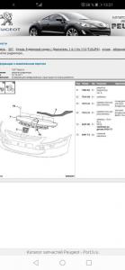

Если уж очень нужен,то 5 позиция в помощь.Screenshot_20200527_132104_com.yandex.browser.jpeg
Ссылка на сообщение
На это картинке его в обще нет. В елкасте он 5-й, пыльник отсека моторного. А эт юбка бампера. :) Такого разброса по одинаковым казалось бы запчастям я на других марках не встречал. :) И даже оригинал называются по разному.
Зашёл по ВИН-у, заказал аналог, но на Пежо всегда нужно ставить галку проверить.
В итоге менеджер перезвонил, и сказал что не подходит (Polcar 571034-8), перезаказал мне этот :Polcar 571134-5
