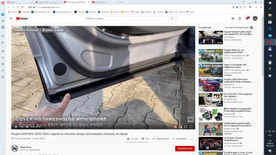

Aleksandr M. Posted February 28, 2020 Share Posted February 28, 2020 На новом 2008, которого у нас нет и неизвестно когда будет, по самому низу дверей есть контур уплотнителя ( см. прикреплённое изображение)Интересно а на наши 3008-5008 можно найти что нибудь похожее. Каша снежная уж больно хорошо в эту щель между накладкой и порогом набивается. Ясно что не актуально до следующей зимы, но чем чёрт не шутит.Может она и от пыли защищать будет. Не знаю попадает она туда или нет, мой Пыжик её ещё не видел, всего 4 месяца бегает.У кого какие мысли? Link to comment Share on other sites More sharing options...

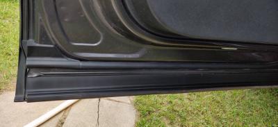

bnthf Posted March 1, 2020 Share Posted March 1, 2020 12 мм самоклейка из Китая, профиль D. Решает все вопросы, по крайней мере у меня. Link to comment Share on other sites More sharing options...
Aleksandr M. Posted March 1, 2020 Author Share Posted March 1, 2020 (edited) 12 мм самоклейка из Китая, профиль D. Решает все вопросы, по крайней мере у меня.Как понимаю наклеили как на фото.Вопрос: давно так ездите? Не проявилось ли недостатков уплотнителя, наподобие потертостей ЛКП порогов под ним? Попадают ли песчинки-камушки выше него?Всетаки накладки не такие жесткие как двери и могут играть при движении. Edited March 1, 2020 by Aleksandr M. Link to comment Share on other sites More sharing options...
bnthf Posted March 2, 2020 Share Posted March 2, 2020 Как понимаю наклеили как на фото.Вопрос: давно так ездите? Не проявилось ли недостатков уплотнителя, наподобие потертостей ЛКП порогов под ним? Попадают ли песчинки-камушки выше него?Всетаки накладки не такие жесткие как двери и могут играть при движении.Езжу уже год,мою керхером,ничего не отклеилось.На пороги наклеил пленку прозрачную из Китая, в месте соприкосновения уплотнителя. Link to comment Share on other sites More sharing options...

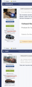

Grizzly Posted March 2, 2020 Share Posted March 2, 2020 Круто! Не хватает только Марфы-Посадницы)) Link to comment Share on other sites More sharing options...

Aleksandr M. Posted March 4, 2020 Author Share Posted March 4, 2020 Снимок экрана 2020-03-02 в 18.15.19.pngКруто! Не хватает только Марфы-Посадницы))Ещё был Даховский Посад, но мы его потеряли В конце 19 века он был переименован в Сочи Link to comment Share on other sites More sharing options...
