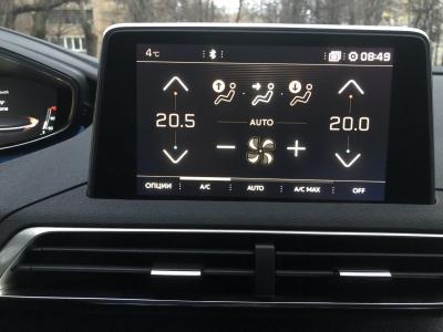

Grizzly Опубликовано: 19 декабря 2019 Поделиться Опубликовано: 19 декабря 2019 Так и есть на 3008 в лицо дует всегда - закрываете и не дует.Оказывается, есть вариант нейтрализовать эту неприятную особенность. По совету бандра воздушный поток направил одновременно на лобовое и в ноги. Крррасота, в жало дуть перестало, стёкла прогреты, ноги не мёрзнут!!Так что из числа "ходоков в PSA" меня вычёркивайте, климатом доволен. 1 Ссылка на комментарий Поделиться на других сайтах Больше способов поделиться...
Supervisor Опубликовано: 19 декабря 2019 Поделиться Опубликовано: 19 декабря 2019 19.12.2019 в 16:21, Grizzly сказал: Оказывается, есть вариант нейтрализовать эту неприятную особенность. По совету бандра воздушный поток направил одновременно на лобовое и в ноги. Крррасота, в жало дуть перестало, стёкла прогреты, ноги не мёрзнут!! IMG_4181.JPG Так что из числа "ходоков в PSA" меня вычёркивайте, климатом доволен. О как! Надо попробовать. Сегодня все варианты перепробовал .... так расстроился что про вариант бандра начисто забыл .... Ссылка на комментарий Поделиться на других сайтах Больше способов поделиться...
