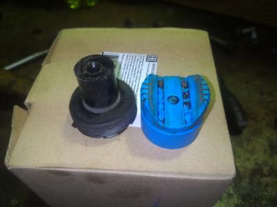

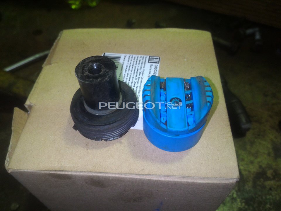

Сервисмены говорят дело в прижимном подпятнике (пластиковая гайка с выработанной втулкой), мол не прижимается вал и из-за этого его ведет и пробивает силовой сальник. Заказал очередной сальник и пока едет думаю, может такое быть? И почему тогда только слева его пробивает? (фото не мое)
В первый раз слышу подобную теорию

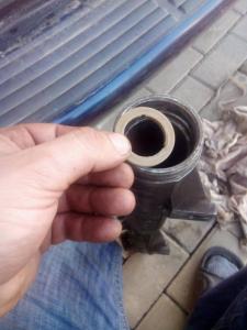

пообщался еще раз с ремонтниками, выяснил, что этот силовой сальник они прессуют вместе с валом рейки (надевают защитив рашпиль вала скотчем), но, судя по роликам на ютуб, там должно быть еще пластиковое колечко перед сальником, ремонтники говорят его не было, кто знает должно оно быть или нет (если не сложно то с артикулом)? Вал кстати нормальный слева и диаметр заводской 26.
Вроде как вот оно (фото с интернета)

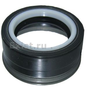

и еще подскажите если кто знает может сальник не тот ? ставят этот Motorherz HA0605  (силовой слева)
Прикрепленный файл  img.jpg   66,28К   Количество загрузок: 3
он там должен с юбкой стоять (внеш.диаметр 38/40)?

поставили очередной сальник, и опять его пробило. Пробивает в самом крайнем положении руля. Покубатурили с сервисменами, пришли к выводу, что причина скорей всего в том, что рашпиль вала рейки в крайнем своем положении достает до силового сальника (сальник высотой 18 мм), и если бы было проставочное кольцо, то рашпиль до сальника не достанет. Заказал очередной сальник, но уже Corteco 01020060B (высота 8.5 мм), пока едет закажу токарю колечко, кто его видел воочию сколько оно по толщине ?

если не путаю - там 3 мм примерно.
#15
22005
22005
  • 11 сообщений
Спасибо! Сделал 5 мм, а там посмотрим, по результату отпишусь
