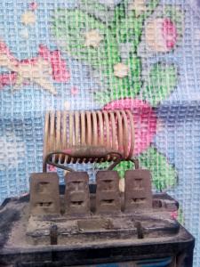

Не вижу никакого реле. Сопротивление и термопредохранитель, всё.IMG_20190227_115534.jpgIMG_20190227_120645.jpgIMG_20190227_120624.jpg

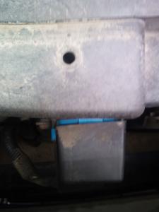

Читай внимательно, реле установлено рядом, а не в одном корпусе с термопредохранителем,при снятом бампере всё становится прекрасно видно и понятно.

Не вижу никакого реле. Сопротивление и термопредохранитель, всё. IMG_20190227_115534.jpg IMG_20190227_120645.jpg IMG_20190227_120624.jpg

Реле там есть, смотри внимательно! Кондей работает (вернее включается электромагнитная муфта компрессора) кажется от плюс трёх градусов за бортом. Если есть доступ к ПП2000 ,там есть соответствующий тест для проверки вентилятора.

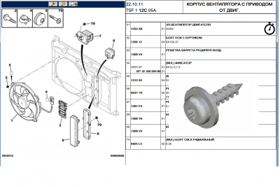

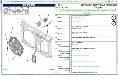

Вот дорестайл, реле - поз. №6:
Вот рестайл:
Сразу не сообразил, у Вас похоже рестайл.
Там две релюхи впаяны на плату под синей крышкой. Такую не сам не ремонтировал, но в инете полно отчетов, погуглите.

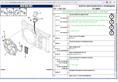

Опа, в дорестайлах еще и такой вариант был:

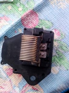

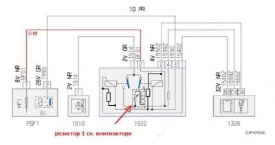

Павел. Если я правильно понял. То сопротивление с термопредохранителем, как показано на схеме и описано БЛОК УПРАВЛЕНИЯ ВЕНТИЛЯТОРОМ это и есть...сердце?
Скорее ... почка :)
Тут все просто: проверить, предохранитель, проверить движок вентилятора (можно просто вытащить фишку двухконтактную и замкнуть на фишке (не на блоке) выводы при включенном зажигании - движок должен крутиться), проверить релюхи (обмотки и особенно контакты)  ну и на всякий случай резисторы (с чем черт не шутит). Не помогло - мерять, что идет с БСИ.

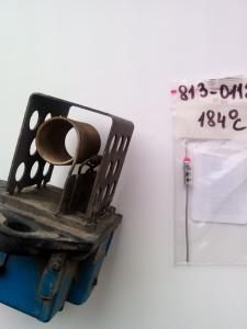

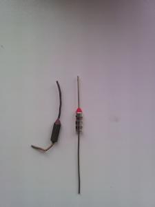

Уезжал в командировку, не было возможности отписаться. Всё работает, проблема была в термопредохранителе!!! Стоимость в радиодеталях 18 рублей. Менял сам. Вот такая цена вопроса!!! :)
