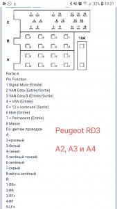

Доброго времени суток,
В общем уже всю голову сломал, весь инет перерыл, к установщикам аудио ездил. Не могу подключить подрулевое переключение для магнитолы. Была оригинальная магнитола RD3, купил и поставил себе китайскую андройд. Всё подключил все хорошо работает кроме кнопок под рулем для управления магнитолой. Ездил к электрикам, те говорят надо было переходники покупать теперь надо изучать что к чему типо пежо все подругому. Ну я видел видео такиеже магнитолы на пежо у них удавалось приучить кнопки. Может кто-то знает по проводам как их соединить. Очень надеюсь на вашу помощь

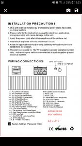

Если необходим переходник то какой? Какие варианты подключить кнопки руля??
а что китайцы то в руководстве к своей поделке пишут?

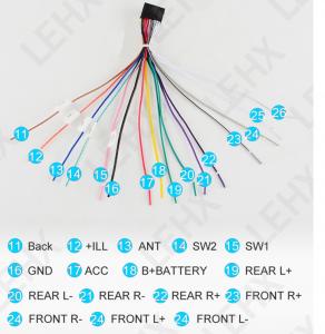

Что есть провод key1 и key2 для управления с рцля. А что в пежо их не интерисует. Есть магнитолы в 5 раз дороже там специально для пежо коннектор
скорее всего это к VAN, но точно х.з.
это про резистивные кнопки речь идет, нужно или подрулевик переделывать, или ставить како-либо дойстик резистивный, или переходник-декодер с цифровой шины пежо на резистивные (аналоговые) сигналы....
