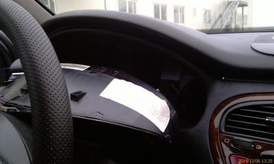

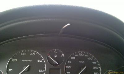

Все привет .мужики помогите снять приборную панель на пежо 607..
Вверху приборки по-центру имеется отверстие. Туда загоняем спицу или шило и отщелкиваем.
На фото видно как торчит шило из нужного отверстия.
  • 14 955 сообщений
1 977
    C5 X7 2008 2.0 143Hp ML5T
Главное - осторожно, а то можно расколоть стекло.
