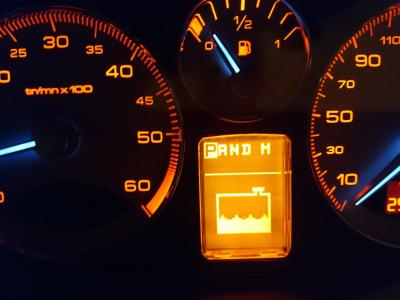

Ошибка Низкого Уровня Антифриза.
Два раза вылезала при морозе больше -16 градусов.
Сажусь, завожу, грею минут 5. Дальше начинаю ехать, температура антифриза около 70 градусов, и оп - вылезает ошибка низкого уровня. Печка уже давно дует теплым, никаких проблем не видно. Проходит минута - и всё пропадает. Уровень естественно проверял, всё ок. После работы не вылезает, похоже влияет температура за бортом.
Датчик уровня антифриза подглючивает?

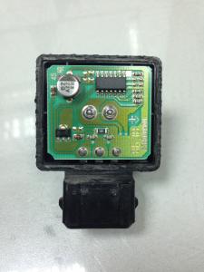

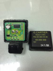

Он самый.Может внутрь его антифриз попадать и возможно еще начальная стадия.
Как мне нагуглилось - дело чаще всего в трещинах пайки. Вскрываем, пропаиваем, и живём дальше.
