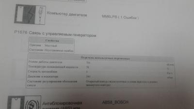

Олеся Пыжик Posted January 17, 2019 Share Posted January 17, 2019 (edited) Подскажите пожалуйста. Раньше стоял гена митсубиси,заменили на валео. Теперь ошибка появилась 1676. Что в таких случаях делать. Гена то новый Edited January 17, 2019 by Олеся Пыжик Link to comment Share on other sites More sharing options...

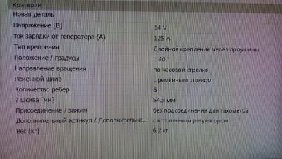

Олеся Пыжик Posted January 17, 2019 Author Share Posted January 17, 2019 Первое это гениратор валео. Заказывали по винкоду. Его характеристики. А второе это вин моей машины. Диагносты говорят типо забей на эту ошибку. Но старый митсубиси когда стоял такой ошибки не было. Поменяли потому что перезаряд давал. Раз пять в ремонтах побывал. Link to comment Share on other sites More sharing options...
Мартын Posted January 17, 2019 Share Posted January 17, 2019 Первое это гениратор валео. Заказывали по винкоду. Его характеристики. А второе это вин моей машины. Диагносты говорят типо забей на эту ошибку. Но старый митсубиси когда стоял такой ошибки не было. Поменяли потому что перезаряд давал. Раз пять в ремонтах побывал.НОМЕР- реферанс запчасти генератора по которому заказывали? Link to comment Share on other sites More sharing options...
Олеся Пыжик Posted January 17, 2019 Author Share Posted January 17, 2019 Сейчас узнаю 439521 номер запчасти Link to comment Share on other sites More sharing options...

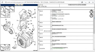

Мартын Posted January 18, 2019 Share Posted January 18, 2019 (edited) Я немного дополню, 2.0 в описании не говорит о совместимости, их несколько 2-х литровых.Так там только EW10J4 и есть из 2 литровых,но есть правда EW7A,но это уже другой мотор. генератор 5705CF Edited January 18, 2019 by Мартын Link to comment Share on other sites More sharing options...
