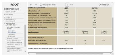

Добрый вечер Ребята подскажите какой объём масла при замене заливается в коробку робот Peugeot 1007
Прикрепленный файл  Screenshot_82.jpg   92,62К   Количество загрузок: 5
В роботизированную коробку заливается 2 литра масла. Так как там стоит обычная механическая коробка МА5. А управление коробкой происходит актуаторами.
