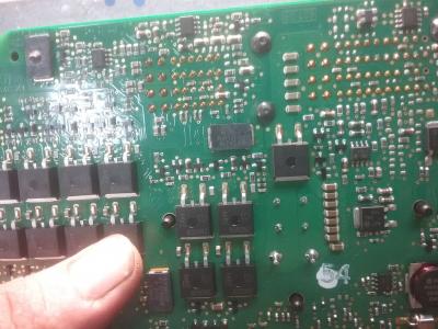

Доброго всем,нужна помощь.Сгорел в ЭБУ роботизированой коробки токочууствительный резистор обозначение WSR2R0100FEA.Не могу найти в городе,в других городах искал,буду в четверг в Москве по телефону обзвонил магазинов 10 радиодеталей в москве ,нет в наличии.Нашел одну фирму но работает только с юридическими лицами и заказ от 5000 рублей.Есть под заказ но месяц ждать.может кто знает где купить или приобрести в кратчайшие сроки,цена на него варьируется от 62 рублей до 200 рублей но ждать месяц времени катастрофически нет,и так работы проделано много ,разбирался до финтиков аккуатор,куплено новое сцепление,сдернута коробка состояние идеальное,новое сцепление возвращено продавцу.Делал все сам,ничего не помогало,адаптация ,до дома два три раза скидываю аккамулятор т.к коробас после 5 минут езды выходит в аварийку,оставалось последнее вскрыть блок,@#$%×+ть надо было его вскрывать первым,четыре защелки!!!! И НЕ БЫЛО БЫ ВОТ ЭТИХ ТРЕХ ПЕЧАЛЬНЫХ ДНЕЙ ГРЯЗНЫХ КАК СВИНЮХИ.Вроде как люди меняли и меняли быстро значит где то брали и там было в наличии.Может у кого то есть блок ЭБУ ушатаный в хлам забрал бы за магарыч хороший РОМ/коньяк ну и шоколадка)))

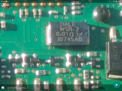

Вздутый резистор влевом верхнем углу, на первом фото,второе фото это целый такой же резистор чуть ниже и правее умершего

Ну если и это не поможет лезь в мозги вот это может быть причиной у меня тоже только после нагрева вылетает в аварийку смотри те резисторы которые у меня на фото

Да,решилась ну пока только заменой резистора,нашел его у одного кулибина выпаяли оттуда припояли сюда,машинка пока в малярке заввтра заберу наверно

200 км прлет нормальный,но тут оказия следующая приезжает в автосервис пежо 207 проблема скрежет на первой второй третьей четвертой передаче при езде скрежет,раскололи коробку сожрана все зубцы на задней передаче об вторую по моему,короче задняя работала вместе со всеми передачами кроме пятой,поменяли коробку ,прислали от 1007 привод не залез правый на 8 мм масло фигачит,отослади обратно привез коробку с 207 поставили обучил тест драйв все нормально,через 50 км при трогании ужасный толчок ...второй толчок и машина едет как будто сцепу кидают быстро,начинаю опять обучать не обучается звоним проводку все норм,разбираем и опять вздулся этот транзистор который на сцепление,а вот теперь заказывать придется машина встала на прикол
Короче за месяц второй такой случай
Транзистор WSR2 а при прозвоне его хвонится но видимо при нагрузка выходит за допустимые значения,кто паяет их мне говорит что перегруз и за больших нагрузок ,например сухого аккуатора,их там три таки я так понял по одному на каждый сервопривод
