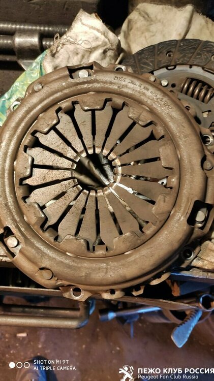

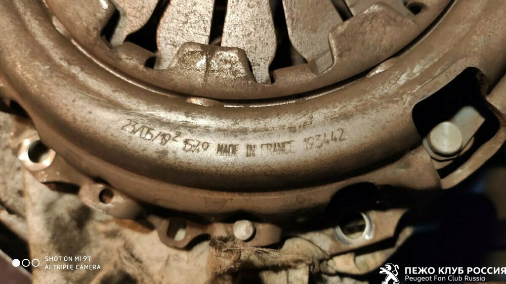

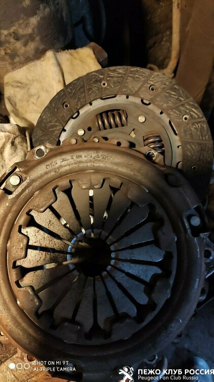

В июне заменил резистор. Машина поехала. Через неделю все стало повторяться. пока машина ездила, заметил что при трогании небольшое подергивание, такое на обычной коробке при износе сцепления.  Старый хозяин клялся и божился, что перед продажей менял актуатор и комплект сцепления. Даже документы представил. Пришлось самому снимать коробку. Да, диск и выжимной практически новые а вот  корзина - лопнула диафрагменная пружина и ее перекосило, поменял все включая волку и сальник с направлюющей. Заодно разобрал и смазал актуатор хоть и практически новый. Выставил его на глазок, с натягом в 3 мм. Внучка ездит полгода без проблем.
