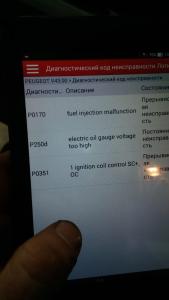

Олеся Пыжик Опубликовано: 12 ноября 2018 Автор Поделиться Опубликовано: 12 ноября 2018 Вот такое бывает. Попробую катушку купить Ссылка на комментарий Поделиться на других сайтах Больше способов поделиться...
Мартын Опубликовано: 12 ноября 2018 Поделиться Опубликовано: 12 ноября 2018 Вот такое бывает.Попробую катушку купитьзачем Ссылка на комментарий Поделиться на других сайтах Больше способов поделиться...
Олеся Пыжик Опубликовано: 12 ноября 2018 Автор Поделиться Опубликовано: 12 ноября 2018 Говорят возможно катушке кирдык приходит. Ошибка была пару раз на множественные пропуски. Глушишь машину стираешь ошибки и заводишь и она едет. Ссылка на комментарий Поделиться на других сайтах Больше способов поделиться...
Мартын Опубликовано: 12 ноября 2018 Поделиться Опубликовано: 12 ноября 2018 Говорят возможно катушке кирдык приходит. Ошибка была пару раз на множественные пропуски. Глушишь машину стираешь ошибки и заводишь и она едет.А когда не стираешь как себя ведет?У меня была подобная ошибка,но жить она никак не мешает,а вот первая ошибка может мешать с дерганием и потерей мощности. Ссылка на комментарий Поделиться на других сайтах Больше способов поделиться...
Олеся Пыжик Опубликовано: 12 ноября 2018 Автор Поделиться Опубликовано: 12 ноября 2018 Троит если не удаляешь Ссылка на комментарий Поделиться на других сайтах Больше способов поделиться...
Мартын Опубликовано: 12 ноября 2018 Поделиться Опубликовано: 12 ноября 2018 Троит если не удаляешьтак какая ошибка появляется в этот момент? Ссылка на комментарий Поделиться на других сайтах Больше способов поделиться...
Олеся Пыжик Опубликовано: 12 ноября 2018 Автор Поделиться Опубликовано: 12 ноября 2018 Множественные пропуски Множественные пропуски зажигания. Удаляешь и едешь. Как опять начинает троить останавливаюсь снимаю клейму.одеваю.удаляю ошибки и опять еду хорошо. И так на дню раза 4-5 Ссылка на комментарий Поделиться на других сайтах Больше способов поделиться...
