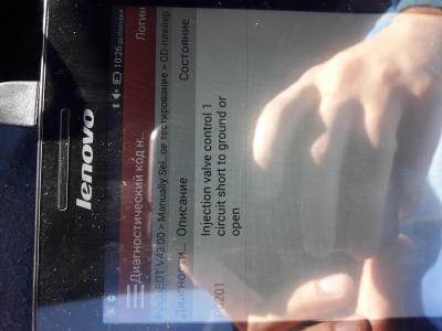

И из немонятного: P0201 (как понял чтото с форсункой) но не троит и тд.
Пользовался диагностикой Автоком и Лаунч (на днях знакомый привезет оригинальную заводскую Лексию)

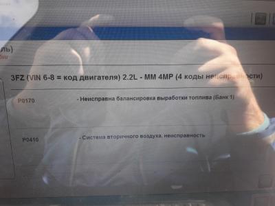

взял у знакомого Diagbox программа не может сама определить VIN (пишет ошибку определения вин номера) ввожу его сам всезаходит пишет одну ошибку P0170 и все без описания и тд и немогу неодну систему проверить. Знакомый сам присутствовал первое с чего удивился что автоматом машину не определил (тк неодну машину уже им проверял) и что нечего не диагностировал.
Еще была PP2000 там она сразу просила какойто DAM ну я чтобы ненапортачить туда не копал.
Но у меня была вообще ошибка такая (номер посже скину нету фотки) что проблема связи с блоками ECU (моторный), BSI (салон), ABS (тормоза) чтото в этом духе и сезде сигнал прерывистый хоть машина работает четко, абс срабатывает когда надо и салон функции выпонляет ( на будующей неделе подключу другую диагностику и пришлю фото ошибок)
Перепаять можно если с ним дружите.Это и есть ошибка неисправности цепи электромагнита муфты.
DiagBox может и не выбирать автоматом VIN старых (дорестайловых) авто,а PP будет.

Про такие нюансы не знал, буду пробовать через РР2000 договорился что в среду даст поиграть) в РР2000 он просил DAM читал что для Пежо это 4 нуля *0000*

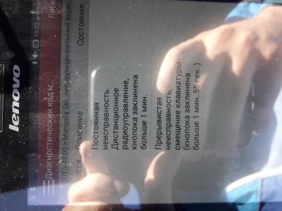

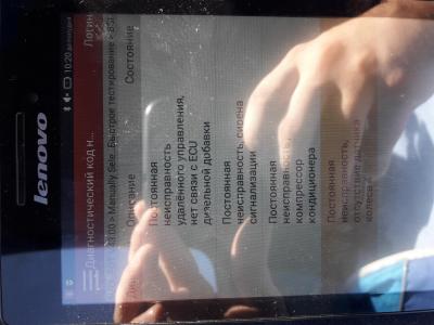

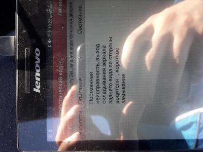

Вот нашел пару фото ошибок (почему-то номеров нету)
Прикрепленный файл  20180827_122522.jpg   1,46МБ   Количество загрузок: 7
Прикрепленный файл  20180827_112551.jpg   967,58К   Количество загрузок: 6
Прикрепленный файл  20180827_112343.jpg   1,07МБ   Количество загрузок: 6
Прикрепленный файл  20180827_112204.jpg   1,07МБ   Количество загрузок: 6
Прикрепленный файл  20180827_112016.jpg   983,55К   Количество загрузок: 6
По зеркалу да оно не складываеться но от руки сложить можно без проблем.
И про датчик в колесе потом я эту функцию выключил ТК один датчик навернулся и особого смысла в них невижу.
Не знаю почему но фото перевернутые.
Сообщение отредактировал Maktvist: 23 Сентябрь 2018 - 17:36

В зеркалах реализованы два механизма складывания- от руки, и от привода. Это две разные системы в одном зеркале. Я разбирал зеркало, когда чинил складывание.Если исправное зеркало сложить вручную-оно потом от привода не разложиться. Его надо опять вручную разложить, потом можно приводом пользоваться.
нетак, не так... оно очень легко от руки складываеться будто вообще нету пружины темпачее мотора. То которое складываеться автоматом от руки очень с большим усилием надо складывать так что даже и не пробовал
По ошибкам ничего не скажу. Но меня очень заинтересовала программа на планшет. Я пользуюсь diabox и программист когда установил на ноутбуке сказал что возможности установки на планшет нет.
Так вот, как мне установить прогу на планшет? Так как не всегда есть возможность с ноутбуком.
