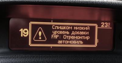

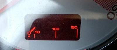

Samonov Posted August 22, 2018 Share Posted August 22, 2018 (edited) Привет ) Пару мес назад купил 307 sw 2,0 hdi 136 hk 2006 года. 195 тыс пробег.Есть три вопроса. Не могу найти инфы по ним) Периодичность замены ремня какая? У меня на 85 тыс менялся последний раз по книге. Далее что за значок на приборной панели ? Фото прилагаю. Далее что значит ошибка которая недавно стала появляться на бк? Она появляется только когда завожу машину и через 10-15 сек пропадает и не появляется. Хочу сразу добавить, машина вторая, до этого был бензиновый фокс 1.2 . Потому не закидывайте тряпками новичка плиз ) Edited August 22, 2018 by Samonov Link to comment Share on other sites More sharing options...

bandr Posted August 22, 2018 Share Posted August 22, 2018 сорри. Добавил.Eolys машина хочет, ехать на заливку Link to comment Share on other sites More sharing options...
Samonov Posted August 22, 2018 Author Share Posted August 22, 2018 Eolys машина хочет, ехать на заливку Спасибо за ответ ) Это нужно сделать немедленно или терпит ли 2000-2500 км ? Чем чревато? Link to comment Share on other sites More sharing options...
bandr Posted August 23, 2018 Share Posted August 23, 2018 пасибо за ответ ) Это нужно сделать немедленно или терпит ли 2000-2500 км ? Чем чревато?чем быстрее тем лучше, ибо сажевый прожигается примерно раз в две заправки, а отсутсвие присадки делает прожиг невозможным...А потом придется его (фильтр менять) или демонтироватьв общем 2500 точно многовато Link to comment Share on other sites More sharing options...
Мартын Posted August 23, 2018 Share Posted August 23, 2018 чем быстрее тем лучше, ибо сажевый прожигается примерно раз в две заправки, а отсутсвие присадки делает прожиг невозможным...А потом придется его (фильтр менять) или демонтироватьв общем 2500 точно многоватопо факту прожиг идет намного чаще и порядка 200-300 км. город и 500-700 км. трасса Заправки конечно у всех бывают разные,но вот впрыскивает присадку действительно при каждой заправке более 10 литров Link to comment Share on other sites More sharing options...
bandr Posted August 23, 2018 Share Posted August 23, 2018 по факту прожиг идет намного чаще и порядка 200-300 км. город и 500-700 км. трассапо факту от состояния фильтра и форсунок зависит, в норме раз в две заправки Link to comment Share on other sites More sharing options...
Bacilla Posted August 23, 2018 Share Posted August 23, 2018 Допустимый пробег без присадки 1200 км. Так написано в Диагбоксе.Потом в фильтре начинаются необратимые процессы, приводящие к его смерти. Link to comment Share on other sites More sharing options...
