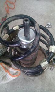

Добрый день. Такая проблема приехало пежо 307, АКПП 1.6. Вырывает сердцивину чашки опорного подшипника. Все это произошло после того как клиент заменил в каком-то сервисе стойки передние, пружины, сайлентблоки . Сначала вырвало старую( с правой пассажирской) ,  купили и поставили новую - ее тоже вырвало.
Нюанс , что вырывает только с правой стороны пассажирской.
Мысль только одна посещает, что проблема в амморте новом,  он бракованный и стопорит в каком-то положении, из-за этого большая нагрузка на центр.
Прежде чем разбирать стойку хотел у слышать ваше мнения и советы, может быть кто-то сталкивался??
  • Прикрепленный файл  ZTfZfOdczbc.jpg   230,65К   Количество загрузок: 10

а с крышки резину как оборвало?
сердцивина вылетела вместе со штоком.
Не хватает упорной шайбы..
Упорная шайба есть, она самая верхняя - с нее резинка слезла
да кстати чашка металлическая где?
Там же как идет: опора прикручивается к стойке гайкой с юбкой, потом это все дело вставляется в стакан, сверху уже шайба упорная ставится и затягивается гайкой.
На фотографии упорная шайба самая верхняя с резинкой.

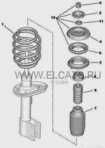

Где деталь под номером 6?
  • Прикрепленный файл  stoyka_307.JPG   46,56К   Количество загрузок: 5
 я уже тоже ее по каталогу смотрел, завтра будем снимать стойки проверять шестой номер - вполне возможно, что ее забыли поставить в предыдущем сервисе.

я про чашку под #6
она кстати в комплекте опор не идет. я отдельно покупал
но чото мне кажится не в ней дело

я про чашку под #6
Разобрали стойки, чашки под номером шесть нету. Заказали чашки упорные - придут, поставим. Сейчас как временный вариант установили шайбы.

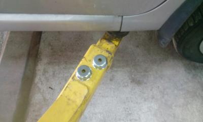

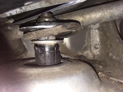

у меня без 6 номера тоже рвало опоры
Вот причина=)
  • Прикрепленный файл  DHeU49Pr8Tw.jpg   330,55К   Количество загрузок: 3
  • Прикрепленный файл  CI85tg7Tza0.jpg   286,76К   Количество загрузок: 3
