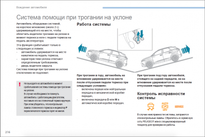

Почему речь идёт о коробке? Удержание на склоне - это дело тормозной системы. Разве не так?
«Система помощи при трогании на уклоне» - расписана в мануале. Есть даже в варианте с механикой.
Изменено пользователем VSH3008
Дело тормозной системы - тормозить. И у меня, например,она со своей функцией вполне справляется. Да и обсуждали уже это...  https://peugeot-club.net/forum/topic/16589/page-10?do=findComment&comment=165332
Очень, очень хорошо, что расписана в варианте с механикой, которой нет в России.
Плохо то, что она не достаточно ясно описана в варианте с АКПП.
Специально выложил страницу. Какие условия срабатывания? Положение "D"? Но это смешно. Ни один мудaк не будет ожидать работу противооткатной системы в других положениях! Авто удерживается на уклоне тормозом? Нет, бл.., силой мысли! Ааа, вот! Дверь водительская закрыта быть должна. Они меня за бабуина считают? Какие характеристики уклона должны соответствовать каким определённым требованиям? Таким же, как в Hill Assist Descent Control? 5%? Или нет? Что это за горка у вышеотписавшегося форумчанина, у которой нет 5%? Если нужно больше - то сколько? И как понять, что эта система включена? И что она вообще есть на моём авто? Хоть про неисправность написали - загорятся, мол, все подряд пиктограммы, нихeра не беспокойтесь. Меня бесит этот грёбaнный откат, но не меньше меня бесит это грёбaнное описание.
И что Вы скажете ОД при встрече по этой проблеме? Или что предложите сказать мне? Почитать с ним вместе мануал, особенно в варианте с механикой?
