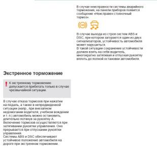

philmuson Опубликовано: 29 июня 2020 Поделиться Опубликовано: 29 июня 2020 По инструкции Ссылка на комментарий Поделиться на других сайтах Больше способов поделиться...
antoshka32161 Опубликовано: 30 июня 2020 Поделиться Опубликовано: 30 июня 2020 Я проверил работу элек.ручника на загородном пустынном шоссе: - разогнался до примерно 20км/час и начал тормозить кратковременными нажатиями на кнопку - машина также рывками тормозила и встала, если нажать на кнопку до упора и держать - колеса встанут колом и пойдут юзом, если скорость большая - сбросит с дороги. Вот так - надо тренироваться, чтобы потом не улететь куда нибудь. Ничего не встает колом и не едет юзом. Срабатывает АБС, его четко слышно. С 80 км/ч тормозил, авто прямо останавливается. Ссылка на комментарий Поделиться на других сайтах Больше способов поделиться...
