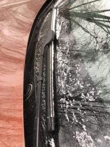

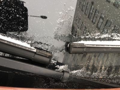

chizhik_pyzhik Опубликовано: 28 ноября 2017 Поделиться Опубликовано: 28 ноября 2017 Меня больше заинтересовал вопрос, где верхний уровень омывайки в момент перед командой "пуск"? В патрубках на поводках или ниже? Если ниже, то с сильным ветром проблем меньше.по идее, чтоб сразу лило он по всей трассе, т.е в форсунках, перед поводками должны быть клапана, не дающие стечь жиже обратно в бачек. Ссылка на комментарий Поделиться на других сайтах Больше способов поделиться...
Grizzly Опубликовано: 28 ноября 2017 Поделиться Опубликовано: 28 ноября 2017 по идее, чтоб сразу лило он по всей трассе, т.е в форсунках, перед поводками должны быть клапана, не дающие стечь жиже обратно в бачек.Понимаешь, там, после того как нажал на рычажок, есть секундная задержка до того, как щётки пошли вверх. Так что неизвестно, где клапана стоят. Ссылка на комментарий Поделиться на других сайтах Больше способов поделиться...
Димыч. Опубликовано: 28 ноября 2017 Автор Поделиться Опубликовано: 28 ноября 2017 Меня больше заинтересовал вопрос, где верхний уровень омывайки в момент перед командой "пуск"? В патрубках на поводках или ниже? Если ниже, то с сильным ветром проблем меньше.Если при нажатии на кнопку ОЖ не сразу льется на стекло,то вероятно,что ближе к капоту.но вряд ли под капотом.Тогда была бы большая задержка,как мне кажется. Ссылка на комментарий Поделиться на других сайтах Больше способов поделиться...
chizhik_pyzhik Опубликовано: 28 ноября 2017 Поделиться Опубликовано: 28 ноября 2017 Понимаешь, там, после того как нажал на рычажок, есть секундная задержка до того, как щётки пошли вверх. Так что неизвестно, где клапана стоят.ну так не важно где клапан стоит, если он есть и не дает обратного тока, то стояк по всей магистрали, задержка может быть для создания необходимого давления... лить же начинает одинаково, а трасса до левого минимум на 0,5 метра длиннее. что проще проверить то? авто то под рукой. кстати сами форсунки съемные? Ссылка на комментарий Поделиться на других сайтах Больше способов поделиться...
Grizzly Опубликовано: 28 ноября 2017 Поделиться Опубликовано: 28 ноября 2017 ну так не важно где клапан стоит, если он есть и не дает обратного тока, то стояк по всей магистрали,не знаю, как там со стояком, но если клапан стоит на 200мм ниже поводков, то он ужо подпадает под капот, а там теплее, и главное - встречного ледяного ветра нет, что важно. задержка может быть для создания необходимого давления... Там что, насос на хомяковой тяге, что-ли? На всех машинах, на которых я ездил, отклик омывайки был без задержек, даже на ВАЗ 2101)). что проще проверить то? авто то под рукой.Посмотрю завтра, если клапан/клапана в лицо узнаю/увижу. кстати сами форсунки съемные?Заодно и это гляну. Ссылка на комментарий Поделиться на других сайтах Больше способов поделиться...
chizhik_pyzhik Опубликовано: 28 ноября 2017 Поделиться Опубликовано: 28 ноября 2017 Там что, насос на хомяковой тяге, что-ли? На всех машинах, на которых я ездил, отклик омывайки был без задержек, даже на ВАЗ 2101)).на копье клапанов не было, но и трубка там была как на капильнице, и одна струйка сикала на стекло, да и задержка небольшая была...ну и конструктивно, не помню где там бачек (вроде у стакана стойки), на любимом 405 он был возле правой петли капота там вся трасса около метра, там клапанов и не нужно было, дворники с небольшой задержкой начинали двигаться, поэтому омывайка подавалась еще до начала их движения. на 508 бачек внизу у бампера (под крылом), трасса длинней, толщина трубки больше раза в 2-3. если задержка секунда, может и нет клапанов, если моторчик хорош гонит и давление создает. впрочем это уже так ни о чем, разницы то особой нет замерзнуть могут и остатки, не успевающие стекать. потом пробку образуют...в общем ждем зимних испытаний о отчета о возможности переставить на другие модели ПСА Ссылка на комментарий Поделиться на других сайтах Больше способов поделиться...
Димыч. Опубликовано: 29 ноября 2017 Автор Поделиться Опубликовано: 29 ноября 2017 Там что, насос на хомяковой тяге, что-ли? На всех машинах, на которых я ездил, отклик омывайки был без задержек, даже на ВАЗ 2101)).Тут принцип омывания иной.Форсунки льют прямо перед щетками,соответственно,задержка нужна,чтобы ОЖ растеклась по всей длине щетки,дабы не тереть полосами на сухую,по моему убеждению. на копье клапанов не было, но и трубка там была как на капильнице, и одна струйка сикала на стекло, да и задержка небольшая была...Какая нафиг задержка?)Нажал на клизьму слева от руля,она и пшикнула,сколько нажимаешь,столько и пшикает,причем вроде сразу,без задержек. Ссылка на комментарий Поделиться на других сайтах Больше способов поделиться...
Grizzly Опубликовано: 29 ноября 2017 Поделиться Опубликовано: 29 ноября 2017 на копье клапанов не было, но и трубка там была как на капильнице, и одна струйка сикала на стекло, да и задержка небольшая была...ну и конструктивно, не помню где там бачек (вроде у стакана стойки)Не было там бачка)) Там была сумочка серого колора! Какая нафиг задержка?)Нажал на клизьму слева от руля,она и пшикнула,сколько нажимаешь,столько и пшикает,причем вроде сразу,без задержек.Да Вы мажор, батенька, я ногой топтал). Хотя тоже без задержек. впрочем это уже так ни о чем, разницы то особой нет замерзнуть могут и остатки, не успевающие стекать.Могут((. Я на С5 с писалками всю дорогу мучился, Димка не даст соврать, там это попоболь, почище стеклоподъёмников. Ссылка на комментарий Поделиться на других сайтах Больше способов поделиться...
chizhik_pyzhik Опубликовано: 29 ноября 2017 Поделиться Опубликовано: 29 ноября 2017 Да Вы мажор, батенька, я ногой топтал). Хотя тоже без задержек.Хм, ну на М412 батя быстренько переделал на электро омыватель с применением бачка от жиги, поэтому, когда я пробовал рулить, то уже про грушу не мог знать на 2102 тоже электроомыватель был ,@Grizzly, ну при том ритме жизни и движении задержка менее секунды - это мгновенно Ссылка на комментарий Поделиться на других сайтах Больше способов поделиться...

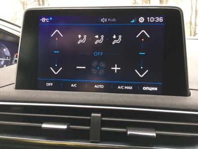

Grizzly Опубликовано: 29 ноября 2017 Поделиться Опубликовано: 29 ноября 2017 Димыч, возрадуйся, нити есть! Сегодня НЕ включал АЗ, включил климат на "LO", а вентилятор на 0. Нажал на кнопку электроподогрева. Даже подогрев сидений не включал, для чистоты эксперимента.Замёрз. Через минуту полез фотографировать.Здесь видно тёмным цветом, как нити, спускаясь вдоль стойки, заворачивают и раздваяюцца.Вокруг щёток уже растаяло.Водичка. Напомню, -8*С, в салоне мороз.Ты, конечно, можешь сомневаться. Можешь сказать, что хитрый фен включил тайный режим, используя для этого энергию Гольфстрима и Фукусимы, но факт остаётся фактом.Федор,ждем отчет о работе подогрева зоны дворников во время примерзания их к стеклу.Если будет светло,желательно с фотками.)Обмерзание происходит как раз при температуре 0-5.Меня, как выяснилось, подгонять не надо, я очень обязательный и воспитанный. И скромный)). 2 Ссылка на комментарий Поделиться на других сайтах Больше способов поделиться...

Димыч. Опубликовано: 29 ноября 2017 Автор Поделиться Опубликовано: 29 ноября 2017 накошмарили, а на самом деле не так все оказалось.. ну не хочешь - не ставь, других в заблуждение не вводи. А то даже чуть ли не доказательную базу тут устроили. Хотя аргументов то так и не было в пользу фена.Ну если опыт Федора по температуре с феном и мой с Вебасто тебе не аргумент,тогда ты просто влюблен в это теплое существо.) фен должен себя показать, но он не заменяет вебасто, тем более ты хотел 5008, а там кубатура салона поболее будет.Мне главное,чтобы в первом ряду нагрето было)Хотя,возможно на 5008 из-за увеличенного салона и фен увеличенный воткнут.Но думаю,что и Фединого фена на мой 5008 хватит за глаза,чтобы за 20 мин. нагреть до 15 град. салон и оттаять стекла. Димыч, возрадуйся, нити есть!Отлично!Спасибо!То,что нужно!Сколько я тебе должен?) Ссылка на комментарий Поделиться на других сайтах Больше способов поделиться...
chizhik_pyzhik Опубликовано: 29 ноября 2017 Поделиться Опубликовано: 29 ноября 2017 Ну если опыт Федора по температуре с феном и мой с Вебасто тебе не аргумент,тогда ты просто влюблен в это теплое существо.)да нет, я просто подхожу объективно к этому, а не "мне нравиться так поэтому это правильно" что с твоим вебасто не так? чем фен оказался в тесте лучше? если правильно понял, то и у тебя и у Гризли нагрев начинается примерно через 10 минут...хотя Но думаю,что и Фединого фена на мой 5008 хватит за глаза,чтобы за 20 мин. нагреть до 15 град. салон и оттаять стекла.Отлично!Спасибо!То,что нужно!Сколько я тебе должен?)отдай ему вебасту ))) Ссылка на комментарий Поделиться на других сайтах Больше способов поделиться...
Grizzly Опубликовано: 29 ноября 2017 Поделиться Опубликовано: 29 ноября 2017 Сколько я тебе должен?)Плата по таксе - 100 грамм(для сугрева))). Кстати, интересны замеры в центре салона, например, между спинок передних сидений, на заднем сиденье, где нет примого потока.Давайте выберем место (только одно), которое, по вашему мнению, будет отображать. Не проблема, померю, тем более, что немного похолодало. Ну и хорошо бы для полной картины еще и Тож помониторить приборка начинает показывать от какого значения? (боюсь как и везде от 50-60*С),человек различает разницу в температуре в 2*С, хорошо различимо 5-7*, в холодном салоне теплым может показаться воздух уже в 20-25*С а в 27 - уже очень теплым, 40 горячим,но приборка то еще своим "градусником" и не среагирует...это я к тому, что может тут и не только от фена тепло было, если правильно помню, то тепло пошло далеко не сразу Т нет, при экпиренсе она на приборке даже не появилась. Лексии нет, мерять нечем. Термометром в радиатор не полезу)).Тепло пошло сразу, непраильно помнишь)).Тепло было ещё от меня)) И еще по климату, а у задних есть какие-то органы управления? у 508 мог быть 4-х зонный климат, и задние могли себе холодней/теплей делать,у 3008 есть такая опция?Ну, у 3008 тоже, наверное, мог быть 4-х зонный климат)) По факту задние могут только одеться. Или раздеться. Ну или попробовать договориться с впередисидящим.))Мне главное,чтобы в первом ряду нагрето было)Хотя,возможно на 5008 из-за увеличенного салона и фен увеличенный воткнут.Но думаю,что и Фединого фена на мой 5008 хватит за глаза,чтобы за 20 мин. нагреть до 15 град. салон и оттаять стекла.Мы, Дим, в отличие от ЧП, не считаем пежовских инженеров умственно отсталыми)). А вдруг среди них есть хоть один теплотехник, и вдруг, о чудо, он провёл хоть какие нибудь расчёты. И на 3008 поставил этот фен, а на 5008 поставит другой.Хотя, конечно, даже если оно так, он всё равно олигофрен альтернативно одарённый! Почему? Да потому что он не поставил туда что? Ве - парабараба бам - Ба - парабараба бам - Сто! (Слова и музыка Чижика-Пыжика). Ссылка на комментарий Поделиться на других сайтах Больше способов поделиться...
Димыч. Опубликовано: 29 ноября 2017 Автор Поделиться Опубликовано: 29 ноября 2017 что с твоим вебасто не так?Максимальная температура из дефлекторов 60* против 43 у фена,но температура в салоне за примерно равный период времени с Вебасто 15*,с феном 25*.Лично для меня это аргумент не ставить дополнительно Вебасто. отдай ему вебасту )))Только если он мне свой фен))) Плата по таксе - 100 грамм(для сугрева))).Ок,как только так сразу!)) Мы, Дим, в отличие от ЧП, не считаем пежовских инженеров умственно отсталыми)). А вдруг среди них есть хоть один теплотехник, и вдруг, о чудо, он провёл хоть какие нибудь расчёты. И на 3008 поставил этот фен, а на 5008 поставит другой. Хотя, конечно, даже если оно так, он всё равно олигофрен альтернативно одарённый! Почему? Да потому что он не поставил туда что? Ве - парабараба бам - Ба - парабараба бам - Сто! (Слова и музыка Чижика-Пыжика).)))))Да ладно,тебе)Ну нравится Чижику Вебасто,не пробовал он твоего фена,что теперь поделать)Может прокатишь его в мороз,покажешь свой фен,он и поменяет религию.) Ссылка на комментарий Поделиться на других сайтах Больше способов поделиться...
