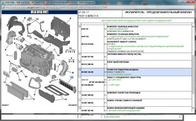

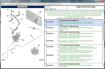

Фуф нашел фен на 3008, один там нагреватель - DENSO 98 090 155 80.
так же нашел там схемы с вебастой,..
фен - партизан.
где стоит сказать сложно, сходу инфы по номеру не нашел, но внешне тот же, что и на других.
собсно его величество, вебасто :)
ниже еще пару фоток для Гризли, где я искал.

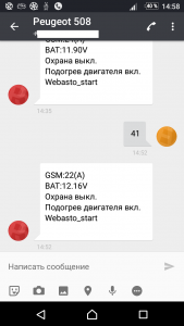

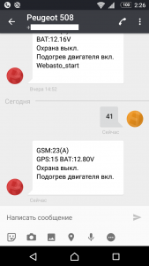

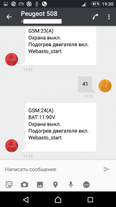

А, чуть не забыл, еще "антинаучные" замеры напряжения при работе вебки
Screenshot_20171126-193010.png Screenshot_20171126-145846.png Screenshot_20171127-022619.png
чуть поясню
1 - запустил вэбку, вспомнил спор и дал запрос на состояние получил - 11,9 В.
2 - забеспокоился, а хватит ли на запуск, нашел на форуме пару сообщений, что были случаи с незапуском, дал запрос и получил - 12,16 В.
3 - поездка по карте 8 км в один конец, потом 1 час стоянка, потом поездка в обратную сторону еще 8 км, но минут 10-15 еще простоял на заправке, потом заехал в еще один магаз т.е. +1 запуск ДВС, и до дому... сумарный пробег 16-18 км, 2 запуска вебки, 4 запуска ДВС, потом стоянка в течении 7-8 часов, и вот сейчас решил проверить - 12,8 В.
так что замер вольтажа не репрезентабелен в данном случае. ;)
ЗЫ "подогрев вкл" - это глюк, из-за CAN подключения и настроек,
реальный запуск "Webasto start"
фен - партизан.

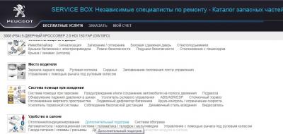

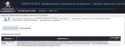

По поводу фена - буду в Автомире, раздобуду инфо, у них там расширенный СервисБокс, с доступом в спецификации ЗЧ.
А вот по поводу Вебасто: Там же чёрным по русскому написано, что это дополнительный отопитель. А уж для того, чтоб окончательно развеять сомнения, указан паункт А): ИЗДЕЛИЕ, КОТОРОЕ СЛЕДУЕТ ЗАКАЗЫВАТЬ НАПРЯМУЮ У WEBASTO (сорян за капс, так в оригинале). Так что тут ничего нового, 3008 действительно можно дооборудовать Вебастой))
Более того, кое-кто из форумчан (не будем показывать пальцем) уже дооборудовал))
attachicon.gifScreenshot_20171126-193010.png attachicon.gifScreenshot_20171126-145846.png attachicon.gifScreenshot_20171127-022619.png
чуть поясню

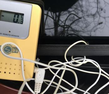

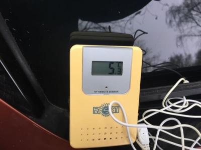

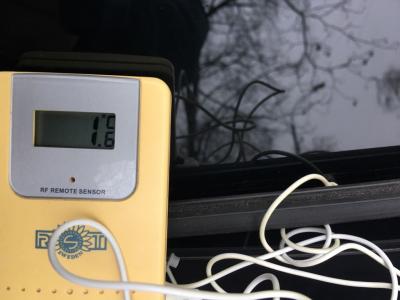

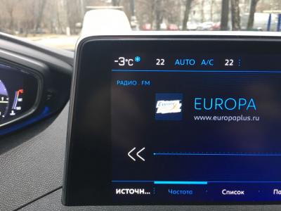

Нимучийся)) Зона покоя дворников действительно непроглядно-чёрная, Сержо прав. Но! На помощь пришёл наш шведский друг.
Завёл, включил электроподогрев лобового стекла, подождал минут 10.
Потом сел в машину, сфоткал Т на улице, выключил электроподогрев.
Минуты через 3-4 вылез, сфоткал термометр. Температура начала приближаться к "естественному фону"))
На всякий случай опять включил электроподогрев, минуты через 3-4 вылез - сфоткал.
Температура опять поползла вверх. Бинго! Подогрев работает!
За очередной ценный эксперимент тебе и твоему шведскому другу спасибо!)Но что то долго нагревается и как мне кажется,не очень высокая температура для эл.подогрева.Подозреваю все же,что при нажатии кнопки обогрева лобового идет теплый воздух.Но точно станет ясно при эксперименте со снегом на стекле.Если эл. подогрев действительно есть,то будет четкий контур талого снега возле дворников,а не пятно по низу стекла.Все таки это больше на теплый воздух похоже.Да и у всех марок,где есть подоргев парковки щеток,нити проглядываются сквозь черную полоску стекла.

@Grizzly, что касается сервис бокса и ЗЧ, то стоит отметить, что доп оборудование в СБ не указывается (как ЗЧ точно),
примечание, что з"аказывать непосредственно у WEBASTO" означает, что при необходимости заказать ЗЧ её нужно заказывать у вебасто, а не через поставщика ЗЧ ПСА.
Ну и само описание моделей для кот. эта спецификация намекает на модели с установленным котлом или подготовленных к установке (смотрированны магистали), ну и про "программирование" тоже намекает, что есть пункты управления таймеров в БК авто. Инструкция с описанием и пультом так же говорит, что такое возможно,
НО есть ответ ПСА РУС на запрос одного одноклубника, весь приводить не буду, там сказано, что в настоящее время не поставляются авто с вебасто.
Возможно, жабоеды решили немного сэкономить, и не выпускать в итоге в вебкой,
а может ставят её только на версии БлюХДи, там то мочевина мерзнет при -11, её то точно греть нужно.
Касабельно ФЕНа - глянул, на 508 и 3008 идут разные "партнамбэр", и внешне немного различаются, электосхем не нашел, понять какой пред на них стоит не получилось. Тут может ШЭФ что-то прояснит, он этим вопросом плотнее занимался.

вебка не стартанет, если в АКБ мало емкости (если стартовать как положено),
Не стартанет.Но во время ее работы напряжение может упасть ниже порога,что ,как я понимаю,и происходит у тех,кто приходит к мертвой машине после работы Вебасто.

Дим, невнимательно читал. Я специально выключал электроподогрев и ждал, что будет с температурой. Толко электроподогрев! Обогрев салона НЕ ВЫКЛЮЧАЛ, стало быть тёплый воздух не стекло поступал. А температура падала. Включал - росла! Што скажете, коллега?))
Вот тут я тебя совсем не понял. Чо заказывать и при какой необходимости? Если на авто штатно установлено какое-либо оборудование, хоть от боинга, в случае его поломки или ещё чего я буду обращаться к производителю авто. И ничего на Боинге заказывать не буду)).
А если на мой взглядв инструкции написано: А): ИЗДЕЛИЕ, КОТОРОЕ СЛЕДУЕТ ЗАКАЗЫВАТЬ НАПРЯМУЮ У WEBASTO, на мой взгляд штатным это изделие не является.

именно ток более важная характеристика АКБ для стартера, если АКБ не может выдать нужный ток, запуск не получится, даже если АКБ будет 12,4 показывать...у меня на другом авто кстати было что не мог запуститься из-за утечки в проводах, именно запуститься, напр. при этом был более 12,4В
потом 75 мА на 24*7 т.е. у сигналки расход то был всего около 12А за неделю...

так та написано для авто с установленным или подготовленным к установке...
это каталог запчастей, а не список доп оборудования ;),
доп оборудование в отдельном разделе, там и сигналки др. допы есть.
в общем-то переведенный сайт можно трактовать как угодно, сути не меняет, нет у нас с установленной вебкой авто...
как говорил/писла, могли заложить, а потом удешивить конструкцию, т.к. изначально на предпрезентации вебасту с дистанционккой обещали, этим и отсутствие обогревов обосновали...
Оставим это за рамками, просто учтем, что в СБ есть упоминаие о штатном котле...кстати нужно глянуть, как там у 508 указано.
