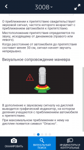

Димыч. Опубликовано: 19 июля 2018 Поделиться Опубликовано: 19 июля 2018 А что это означает?)))Что там препятствие) Ссылка на комментарий Поделиться на других сайтах Больше способов поделиться...
antoshka32161 Опубликовано: 19 июля 2018 Поделиться Опубликовано: 19 июля 2018 Что там препятствие)А ещё?))) Ссылка на комментарий Поделиться на других сайтах Больше способов поделиться...
Димыч. Опубликовано: 19 июля 2018 Поделиться Опубликовано: 19 июля 2018 (изменено) А ещё?)))У нас сегодня квест?))Больше там ничего не вижу)А нет,вижу сзади серую полоску от парктроника.И?) Изменено 19 июля 2018 пользователем Димыч. Ссылка на комментарий Поделиться на других сайтах Больше способов поделиться...
antoshka32161 Опубликовано: 19 июля 2018 Поделиться Опубликовано: 19 июля 2018 (изменено) У нас сегодня квест?))Больше там ничего не вижу)А нет,вижу сзади серую полоску от парктроника.И?)Красный цвет обозначает минимальное расстояние до препятствия))) Запомни, может пригодится, когда будешь пользоваться партроником)))Хорошо что серую тоже разглядел, это значит что и передние и задние партроники работают одновременно))) Изменено 19 июля 2018 пользователем antoshka32161 Ссылка на комментарий Поделиться на других сайтах Больше способов поделиться...
Димыч. Опубликовано: 19 июля 2018 Поделиться Опубликовано: 19 июля 2018 Красный цвет обозначает минимальное расстояние до препятствия))) Запомни, может пригодится, когда будешь пользоваться партроником)))Что ты говоришь?)Правда?Хорошо,теперь буду знать,что обозначает красный цвет) Хорошо что серую тоже разглядел, это значит что и передние и задние партроники работают одновременно)))Ну это мы уже выяснили.И?) Ссылка на комментарий Поделиться на других сайтах Больше способов поделиться...
antoshka32161 Опубликовано: 19 июля 2018 Поделиться Опубликовано: 19 июля 2018 Что ты говоришь?)Правда?Хорошо,теперь буду знать,что обозначает красный цвет)Ну это мы уже выяснили.И?) Если спереди расстояние до бокового препятствия минимально, авто стоит параллельно препятствию, то сзади оно тоже минимально, но если там расстояние чуть больше, то должен хотя-бы появится белый цвет партроника))) Ссылка на комментарий Поделиться на других сайтах Больше способов поделиться...
Димыч. Опубликовано: 19 июля 2018 Поделиться Опубликовано: 19 июля 2018 Если спереди расстояние до бокового препятствия минимально, авто стоит параллельно препятствию, то сзади оно тоже минимально, но если там расстояние чуть больше, то должен хотя-бы появится белый цвет партроника)))Ты мыслишь слишком плоско.Включи 3Д воображение.Машина не идеальный параллелепипед,передний и задний датчики не на одном уровне от дороги,к тому же они могут быть настроены на разные расстояния,отсюда и твое неподдельное удивление,мол как так,машина стоит параллельно бордюру,а датчики перед и зад показывают по разному.Когда проведешь эксперимент,о котором я писал выше,то все встанет на свои места. Ссылка на комментарий Поделиться на других сайтах Больше способов поделиться...
antoshka32161 Опубликовано: 19 июля 2018 Поделиться Опубликовано: 19 июля 2018 (изменено) Ты мыслишь слишком плоско.Включи 3Д воображение.Машина не идеальный параллелепипед,передний и задний датчики не на одном уровне от дороги,к тому же они могут быть настроены на разные расстояния,отсюда и твое неподдельное удивление,мол как так,машина стоит параллельно бордюру,а датчики перед и зад показывают по разному.Когда проведешь эксперимент,о котором я писал выше,то все встанет на свои места.Кто тебе сказал что они срабатывают по разному на одно и тоже расстояние? Логично и правильно, чтобы они определяли одинаково расстояние до припятствия. Не должен водитель помнить когда сработает тот или иной датчик из 12, они должны работать одинаково Нет конечно, если на твоём народном автомобиле сделано через одно место, то это не значит, что все так делают))) Не нашёл в инструкции про разные расстояния, но зато есть единый стандарт 30 смМожно пруфы, что датчики передние и задние настроены на разное расстояние именно в 3008? Изменено 19 июля 2018 пользователем antoshka32161 Ссылка на комментарий Поделиться на других сайтах Больше способов поделиться...

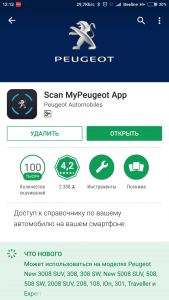

AFrol Опубликовано: 19 июля 2018 Поделиться Опубликовано: 19 июля 2018 (изменено) Ты мыслишь слишком плоско.Включи 3Д воображение.Машина не идеальный параллелепипед,передний и задний датчики не на одном уровне от дороги,к тому же они могут быть настроены на разные расстояния,отсюда и твое неподдельное удивление,мол как так,машина стоит параллельно бордюру,а датчики перед и зад показывают по разному.Когда проведешь эксперимент,о котором я писал выше,то все встанет на свои места.не в тему:Женя, а с чего ты делаешь эти скриншоты? Изменено 19 июля 2018 пользователем AFrol Ссылка на комментарий Поделиться на других сайтах Больше способов поделиться...
antoshka32161 Опубликовано: 19 июля 2018 Поделиться Опубликовано: 19 июля 2018 Вот отсюда Ссылка на комментарий Поделиться на других сайтах Больше способов поделиться...

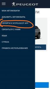

AFrol Опубликовано: 19 июля 2018 Поделиться Опубликовано: 19 июля 2018 Вот отсюдаага, понятноя, было дело, подумал, что из MyPeugeot, там есть раздел с многообещающим названием Документация автомобиляно в нем только про индикаторыа логично было бы увидеть там действительно документацию Ссылка на комментарий Поделиться на других сайтах Больше способов поделиться...
antoshka32161 Опубликовано: 19 июля 2018 Поделиться Опубликовано: 19 июля 2018 (изменено) @AFrol, вроде обе проги от PSA, при этом прогу с документацией даёт перейти в MY Peugeot, но вот можно ли наоборот хз Изменено 19 июля 2018 пользователем antoshka32161 Ссылка на комментарий Поделиться на других сайтах Больше способов поделиться...
Rull_orion Опубликовано: 19 июля 2018 Поделиться Опубликовано: 19 июля 2018 Да ну какие обиды?Все мы херню так или иначе морозим.По моей логике парктроники должны одинаково воспринимать препятствие,спереди и сзади.Повторю,возможно до передних парктроников расстояние было чуть меньше и они цепанули бордют,а задние не успели,т.к. расстояние чуть больше.Проверить только подходом к машине спереди и сзади на одинаковое расстояние,тогда поймешь как работают парктроники. Они так и должны работать.Просто Рул Ориону вкрячили нештатный парктроник или нештатно его подключили. Нештатный парктроник у меня на авто жены (3008 первого поколения), там его так подключили и я за 2 года привык, на моем 3008 второго поколение - все зашибись, работает как у всех большой разницы не замечаю в штатных ситуациях - но понимаю, что второй вариант намного надежнее. Ссылка на комментарий Поделиться на других сайтах Больше способов поделиться...
AFrol Опубликовано: 19 июля 2018 Поделиться Опубликовано: 19 июля 2018 @AFrol, вроде обе проги от PSA, при этом прогу с документацией даёт перейти в MY Peugeot, но вот можно ли наоборот хзспасибоиз MyPeugeot в Scan_MyPeugeot хода нетво всяком случае, я его не нашел Ссылка на комментарий Поделиться на других сайтах Больше способов поделиться...

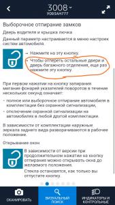

deloza Опубликовано: 19 июля 2018 Поделиться Опубликовано: 19 июля 2018 Кто-то разобрался с функцией безопасности - открытия только водительской двери?Когда она активирована, подошли к водительской двери с ключом открыли дверь - сели. Все двери кроме водительской закрыты.Вопрос - как пустить пассажиров?Кнопка открытия/закрытия дверей под пианино не активна, красная лампочка не горит. Ссылка на комментарий Поделиться на других сайтах Больше способов поделиться...
antoshka32161 Опубликовано: 19 июля 2018 Поделиться Опубликовано: 19 июля 2018 (изменено) Кто-то разобрался с функцией безопасности - открытия только водительской двери?Когда она активирована, подошли к водительской двери с ключом открыли дверь - сели. Все двери кроме водительской закрыты.Вопрос - как пустить пассажиров?Кнопка открытия/закрытия дверей под пианино не активна, красная лампочка не горит. Если бы на моем месте был bandr, то он вас отправил бы читать мануал. Изменено 19 июля 2018 пользователем antoshka32161 Ссылка на комментарий Поделиться на других сайтах Больше способов поделиться...
koi-sama Опубликовано: 19 июля 2018 Поделиться Опубликовано: 19 июля 2018 Кто-то разобрался с функцией безопасности - открытия только водительской двери? Когда она активирована, подошли к водительской двери с ключом открыли дверь - сели. Все двери кроме водительской закрыты.Вопрос - как пустить пассажиров? Кнопка открытия/закрытия дверей под пианино не активна, красная лампочка не горит.Если успели открыть дверь - сесть, закрыть дверь полностью и два раза сыграть на пианино. Или закрыть дверь, закрыть машину и открыть двойным нажатием с ключа. 1 Ссылка на комментарий Поделиться на других сайтах Больше способов поделиться...
Мартын Опубликовано: 20 июля 2018 Поделиться Опубликовано: 20 июля 2018 Если успели открыть дверь - сесть, закрыть дверь полностью и два раза сыграть на пианино. Или закрыть дверь, закрыть машину и открыть двойным нажатием с ключа.Второй раз нажать кнопку открыть на штатном пульте Ссылка на комментарий Поделиться на других сайтах Больше способов поделиться...
VSH3008 Опубликовано: 20 июля 2018 Поделиться Опубликовано: 20 июля 2018 (изменено) Второй раз нажать кнопку открыть на штатном пульте Ну да, всё просто. Поедешь один - нажимаешь кнопку пульта один раз, с пассажирами - жмёшь второй раз. Изменено 20 июля 2018 пользователем VSH3008 Ссылка на комментарий Поделиться на других сайтах Больше способов поделиться...
koi-sama Опубликовано: 20 июля 2018 Поделиться Опубликовано: 20 июля 2018 Второй раз нажать кнопку открыть на штатном пультеС кейлессом не так просто. Точнее, просто, но пульт всегда лежит в кармане и вспоминаешь об этой особенности только когда все остальные сесть не могут. Ссылка на комментарий Поделиться на других сайтах Больше способов поделиться...
antoshka32161 Опубликовано: 20 июля 2018 Поделиться Опубликовано: 20 июля 2018 С кейлессом не так просто. Точнее, просто, но пульт всегда лежит в кармане и вспоминаешь об этой особенности только когда все остальные сесть не могут. И все таки двери открываются после второго нажатия на пульте или нет? Ссылка на комментарий Поделиться на других сайтах Больше способов поделиться...
koi-sama Опубликовано: 20 июля 2018 Поделиться Опубликовано: 20 июля 2018 И все таки двери открываются после второго нажатия на пульте или нет?Открываются. Ссылка на комментарий Поделиться на других сайтах Больше способов поделиться...
Rull_orion Опубликовано: 20 июля 2018 Поделиться Опубликовано: 20 июля 2018 Там еще в инструкции есть такое как обхватить ручку чтобы открылись все двери если настроено выборочное открывание. Но я не пробовал, не настраиваю так Ссылка на комментарий Поделиться на других сайтах Больше способов поделиться...
deloza Опубликовано: 20 июля 2018 Поделиться Опубликовано: 20 июля 2018 (изменено) Там еще в инструкции есть такое как обхватить ручку чтобы открылись все двери если настроено выборочное открывание. Но я не пробовал, не настраиваю так С уточнением открыть дверь водителя - поместите руку за ручку двери водителя. Тут все логично.открыть остальные двери - обхватите ручку двери переднего пассажира при этом ключ должен находится вблизи двери. Нелогично и неудобно. Изменено 20 июля 2018 пользователем deloza Ссылка на комментарий Поделиться на других сайтах Больше способов поделиться...
