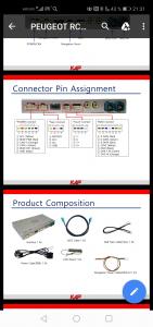

antoshka32161 Опубликовано: 31 мая 2019 Поделиться Опубликовано: 31 мая 2019 (изменено) Там есть Аудио оут леф и райт, вот они и есть AUX out.Нет их, вот тебе распиновка сан соединения.На данный момент с ГУ только два соединения, КАН и LVSD, для АУХ вообще нет отдельного входа в ГУ Изменено 31 мая 2019 пользователем antoshka32161 0 Цитата Ссылка на комментарий Поделиться на других сайтах Больше способов поделиться...

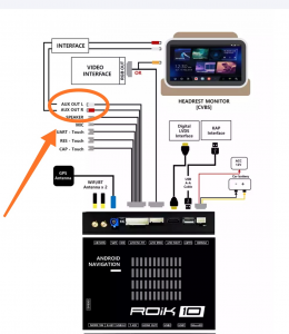

frog2050 Опубликовано: 31 мая 2019 Поделиться Опубликовано: 31 мая 2019 Так понятней ? 0 Цитата Ссылка на комментарий Поделиться на других сайтах Больше способов поделиться...
antoshka32161 Опубликовано: 31 мая 2019 Поделиться Опубликовано: 31 мая 2019 (изменено) Так понятней ?Зачем показываешь картину не имеющего ничего общего с реальностью?Для такого осуществления, надо самому перепаивать провода, активирование АУХ само по себе вообще не даст никакого результата.На этой картине и емкостный тач есть, которого в природе не существует. Изменено 31 мая 2019 пользователем antoshka32161 0 Цитата Ссылка на комментарий Поделиться на других сайтах Больше способов поделиться...
frog2050 Опубликовано: 31 мая 2019 Поделиться Опубликовано: 31 мая 2019 @antoshka32161,Тогда я не понимаю, чего хочешь ?Ты хочешь получить звук из видеосигнала ?Или что то другое ? 0 Цитата Ссылка на комментарий Поделиться на других сайтах Больше способов поделиться...
antoshka32161 Опубликовано: 31 мая 2019 Поделиться Опубликовано: 31 мая 2019 (изменено) В данном случае самый простой и эффективный способ, это покупка переходника АУХ - USB и кабеля USB ГУ, данный способ не требует никаких танцев с активацией, перепайкой проводов и шаманских танцев у костра. @antoshka32161,Тогда я не понимаю, чего хочешь ?Ты хочешь получить звук из видеосигнала ?Или что то другое ?Я хочу получить звук после активации АУХ на ГУ, как ты тут обещаешь , но активация сама по себе не даст вообще ничего, без перепайки проводов,которые штатно не идут в комплекте.Не надо обещать решения проблемы просто активацией АУХ. Изменено 31 мая 2019 пользователем antoshka32161 0 Цитата Ссылка на комментарий Поделиться на других сайтах Больше способов поделиться...
frog2050 Опубликовано: 31 мая 2019 Поделиться Опубликовано: 31 мая 2019 @antoshka32161,Надо смотреть по месту и в крайнем случае подключить три проводка - не сложно.Фото контактов жгута подключения в колодку магнитолы, покажи. 0 Цитата Ссылка на комментарий Поделиться на других сайтах Больше способов поделиться...
antoshka32161 Опубликовано: 31 мая 2019 Поделиться Опубликовано: 31 мая 2019 (изменено) @antoshka32161,Надо смотреть по месту и в крайнем случае подключить три проводка - не сложно.. Что смотреть по месту? Я уже несколько раз выкладывал распиновку, где нет АУХ, три провода подключить не сложно, но об этом надо предупреждать заранее, а не вводить заблуждение утверждением о достаточности активации АУХ.Поэтому, я остаюсь при своём мнении. Не нужны эти танцы с бубном, когда можно подключить звук по USB с помощью кабеля USB и переходника Usb-aux. Я специально несколько раз спросил, о том как физически будет передаваться звук, но ты вместо чёткого ответа, что придётся самому провода паять, начал прикидываться дурачком и отвечать, не на конкретный вопрос. Изменено 31 мая 2019 пользователем antoshka32161 0 Цитата Ссылка на комментарий Поделиться на других сайтах Больше способов поделиться...
