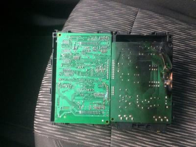

Evgentechno Опубликовано: 17 октября 2017 Поделиться Опубликовано: 17 октября 2017 Добрый день, приобрел автомобиль пежо 206 2000 года. не успели поездить как уже поломка. Сгорел блок комфорта. Купил на разборке другой, поставил, всё работает но не заводится. Электрик сказал тощи к дилеру. Обзвонив два дилера в СПБ, мне сказали блок одноразовый и ничего с ним не сделать! Заказывать новый из Франции за 32 000 и ждать почти 2 месяца! Уважаемые форумчане помогите или подскажите что можно сделать и где в СПБ! машину купили меньше месяца назад и поездили раза 3, очень обидно! Ссылка на комментарий Поделиться на других сайтах Больше способов поделиться...

Evgentechno Опубликовано: 17 октября 2017 Автор Поделиться Опубликовано: 17 октября 2017 @Evgentechno,Да, bsi одноразовый. В вашем случае можно поискать комплект bsi + мозги двс + ключи с одной машины( все бу, ставите и ездите), либо ждать новый. Вопрос только в том, от чего сгорел блок, и не случится ли это Первый электрик сказал что можно попробовать распаять чип от старого и впаять его в новый! Это реально? Второй знакомый сказал давай я тебе эту плату на 3Д принтере сделаю новую и все перепаяем на новую плату, Это реально? или это все миф и фантазия? Ссылка на комментарий Поделиться на других сайтах Больше способов поделиться...
Ilyain Опубликовано: 18 октября 2017 Поделиться Опубликовано: 18 октября 2017 @Evgentechno,Теоретически это все реально, но практически, зная таких мастеров, процентов 10 на успех. Ссылка на комментарий Поделиться на других сайтах Больше способов поделиться...
icechieff Опубликовано: 18 октября 2017 Поделиться Опубликовано: 18 октября 2017 перепаять микруху - реально.а напечатать на 3д принтере - нет.Еще можно считать с вашего чипа и залить в другой блок. Ссылка на комментарий Поделиться на других сайтах Больше способов поделиться...
chizhik_pyzhik Опубликовано: 20 октября 2017 Поделиться Опубликовано: 20 октября 2017 Еще можно считать с вашего чипаэто если чип цел В вашем случае можно поискать комплект bsi + мозги двс + ключи с одной машины( все бу, ставите и ездите), либо ждать новый.вот самое простое решение,нужно только понять с каких машин-доноров смотреть, там не только с 206 по идее должно подходить, Ссылка на комментарий Поделиться на других сайтах Больше способов поделиться...
Мартын Опубликовано: 20 октября 2017 Поделиться Опубликовано: 20 октября 2017 Первый электрик сказал что можно попробовать распаять чип от старого и впаять его в новый! Это реально? Второй знакомый сказал давай я тебе эту плату на 3Д принтере сделаю новую и все перепаяем на новую плату, Это реально? или это все миф и фантазия? VIN?Можно сделать клон блока,но сперва нужно идентифицировать блок и варианты замены.Фото задней крышки с налейкой и переднюю часть где преды стят и разъемы. Ссылка на комментарий Поделиться на других сайтах Больше способов поделиться...
