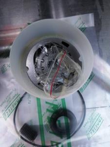

Вообщем гудел Гур. Отдавать ремонт небыло возможности. Решил попробовать поискать ремонтный комплект. Долго мучился в инете, переспрашивал знакомых. Никто ответа на этот болезненный вопрос не дал. Ну насосы у нас немецкие ZF. Решил по марке насоса погуглить. Нашёл более менее совместимый рем комплект.
Прикрепленный файл  IMG_1228.JPG   833,87К   Количество загрузок: 15
Ну думаю надо ещё и сальничек прикупить.
Прикрепленный файл  IMG_1227.JPG   913,28К   Количество загрузок: 13

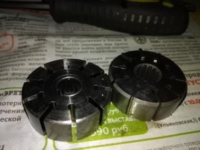

Прикрепленный файл  IMG_20161011_224617.jpg   799,5К   Количество загрузок: 6Прикрепленный файл  IMG_20161011_224617.jpg   799,5К   Количество загрузок: 6
Слева родной статор, в который умещается стопор, а справа новый мсг.

Выше есть фото родного, а у меня вот такой формы. Может из-за него воет...

Какой то у тебя непонятный ротор с лопатками. Фирма какая?
  • 14 870 сообщений
1 961
    C5 X7 2008 2.0 143Hp ML5T
Брал по номеру в первом посте, в конторе Мастер-сервис, она торгует по всей России запчастями для гур.
Самое странное, что да, с "этим странным ротором" шума больше, но когда я разобрал насос, и поставил родной ротор (внешку оставил из рем.комплекта), то гул стал немного меньше, но на хх так руль и закусывало, и х.з. как работало. Поэтому не могу сказать в чём тут дело. То ли в качестве ремкомплекта, то-ли из-за того, что я поставил проставки внутри насоса от разных насосов (выбирал с минимальным износом).
