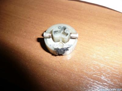

Тоже перестал работать обдув печки. сделал все как в отчете. единственное я не вклеивал, а напоял пластика чуть. и тоже вставил реле на 70А но можно и 40.
И ключ не греется больше.

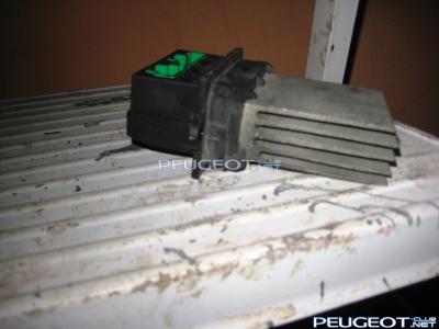

Доброго времени суток,
Подскажите как называется эта запчасть и где купить в Новосибирске?
@weltking,эта запчасть называется:модуль управления скорстью моторчика отопителя. ставится в корпус печки.лечится заменой одного транзистра.Это не подогреватель воздуха...вот его код 509 355
Изменено пользователем leukhin
спасибо, купил в новосибирске за 2800руб новую
транзистор проверял он открывается и закрывается!
Изменено пользователем weltking
