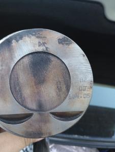

И еще вопрос. Два поршня что поставили - скорее всего от много больше поездившего мотора. Возможно ли поджирание из-за того, что поршни нужной версии B2, но просто изношенные?
Это класс поршня B1 и B2.Больше пока ничего не нашел
А в пежовском мануале на движок не может быть описания отличий поршней?
там и смотрел и только там про это место на поршне и написано.Больше ничего.
Вот уроды
по весу или размеру?
я бы мог предположить, что некий аналог первого и второго ремонтного размера, но это чистое предположение, основанное лишь на похожих надписях на поршнях для 405-го (XU9)...
там с подобным столкнулся, тоже толком не понятно было...
чтоб проверить можно взять В1 и В2 и замерить микрометром диаметр и на аптекарских весах завесить :) // глубокое ИМХО.
это всё номинал, с завода может быть и b1 и b2.
По инфе от инсайдера в Мск - размеры одинаковые, отличается только плотность материала и вес, соответственно.

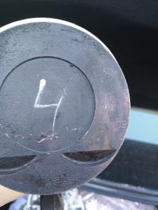

Вот фото двух поршней, что я заменил из-за шатунов.
