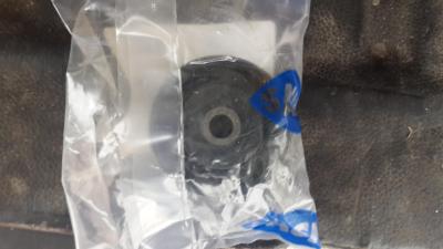

Приводной вал в сборе NK 5000 руб. Сайлентблок sasic 300 руб. Колодки корея 1300 руб.

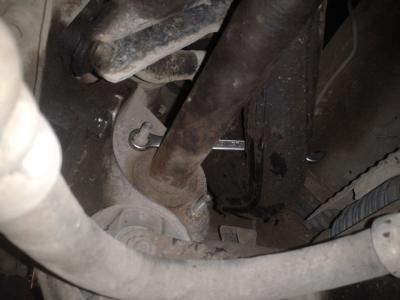

И еще вопрос. Какую роль играют два болтика на опоре двигателя. Понятно , что они держат подшипник,но как? Фото не мое.
Изменено пользователем vasizoff
Если там как на 607 (принцип), то с обратной стороны, шляпки болтов выступают в роли замков. Они имеют "Т" образную форму и входят в пазы.
Приветствую. Значит подшипник зафиксирован. Проштудировав кучу форумов я пришел к выводу, что вал должно держать кольцо, которое служит для удержания вала от перемещения, но т.к. оно старое, оно потихонечку сьезжает и вал выходит из коробки. На некоторых форумах люди писали, что прихватывали его на пару точек сваркой.( чтобы наверняка). Думаю попробывать тоже прихватить, потом отпишусь, если они его конечно вообще поставили.
Всем привет. В выходной поехал к другу в гараж. Отьехал от дома километра 2, и вал опять благополучно выскочил из коробки. В итоге масло вытекло, друг дотащил на веревке. Сняли защиту, и вот оно колечко стопорное болтается на валу как г.... в проруби. Подшипник на валу тоже сьехал. Вынули вал заколотили все обратно. Капнули сваркой пару точек на кольцо. Болтики "Г" образные действительно держат подшипник от перемещения. Собрали обратно, поменял заодно рул. наконечники. Сделал сход развал.Проехал километров 500.Полет нормальный. Зашел в сервис, спрашиваю-Видели, что кольцо слетело?- Да, говорят. Я говорю, чего не сказали и сваркой не капнули? Мы говорит капнем, а хозяин будет против. Вобщем никаких лишних движений, даже во благо. Как то так. ;)  :gamer:
