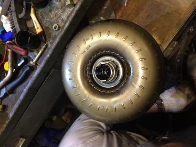

polok78 Опубликовано: 4 августа 2016 Поделиться Опубликовано: 4 августа 2016 В руководстве, которое выложено на форуме, есть подробная инструкция, правда на иностранном языке. Да и съемников специальных не найдете. Я делал так: положил АКПП на покрышку, чтоб не помять ничего, бубликом кверху, хотя в книге ставят вертикально. Подобрал две гайки, чтобы накручивались на болты бублика, закрутил их до половины, на них накрутил еще по болку - получились такие импровизированные ручки и одновременно два сразу дернул на себя. Бублик соскочил сразу и без проблем, главное чтобы перекоса небыло, усилий особых не прикладывал да и не имею такой возможности (мой вес 50 кг))) Ссылка на комментарий Поделиться на других сайтах Больше способов поделиться...
NZombi Опубликовано: 4 августа 2016 Автор Поделиться Опубликовано: 4 августа 2016 В руководстве, которое выложено на форуме, есть подробная инструкция, правда на иностранном языке. Да и съемников специальных не найдете. Я делал так: положил АКПП на покрышку, чтоб не помять ничего, бубликом кверху, хотя в книге ставят вертикально. Подобрал две гайки, чтобы накручивались на болты бублика, закрутил их до половины, на них накрутил еще по болку - получились такие импровизированные ручки и одновременно два сразу дернул на себя. Бублик соскочил сразу и без проблем, главное чтобы перекоса небыло, усилий особых не прикладывал да и не имею такой возможности (мой вес 50 кг)))Спасибо за рекомендации ) как раз на днях собираюсь идти менять сальник на моторе и заодно гляну тогда сальник на коробке.А не подскажите ещё код сальника на коробку, на всякий случай) Ссылка на комментарий Поделиться на других сайтах Больше способов поделиться...

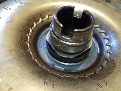

NZombi Опубликовано: 11 августа 2016 Автор Поделиться Опубликовано: 11 августа 2016 Спасибо большое за советы. Столкнулся сегодня с новой проблемой, бублик ну никак не хочет слезать. Что только не пытался. При этом он туда обратно ходит буквально на 1 см и все. Завтра буду придумывать какой то съёмник, чтобы его выпресовать от туда. Или есть ещё какие то способы? И как понимаю, такая тяжесть в снятии отзначает что он приварился к втулке насоса?( Ссылка на комментарий Поделиться на других сайтах Больше способов поделиться...
Karlason Опубликовано: 12 августа 2016 Поделиться Опубликовано: 12 августа 2016 Спасибо большое за советы. Столкнулся сегодня с новой проблемой, бублик ну никак не хочет слезать. Что только не пытался. При этом он туда обратно ходит буквально на 1 см и все. Завтра буду придумывать какой то съёмник, чтобы его выпресовать от туда. Или есть ещё какие то способы? И как понимаю, такая тяжесть в снятии отзначает что он приварился к втулке насоса?(Я конечно из тех, кто если снял то делай))) Но кажется, не - уже даже 100% что бублик нужно бы ремонтировать + смотреть на втулку насоса раз так плохо снимается ГТФ. А это, если правильно помню - только половиня коробку можно сделать. А коль ты полез вовнутрь - то меняй фильтр(!!!!!) не чисть а меняй... Ну и смотри накладки и резиновые поршни с дисками.Прикипание - это перегрев шейки ГТФ с ее тепловым расширением и застреванием. А раз есть перегрев - значит хана чему-то. Хотя кто-то может быть иного мнения! 1 Ссылка на комментарий Поделиться на других сайтах Больше способов поделиться...

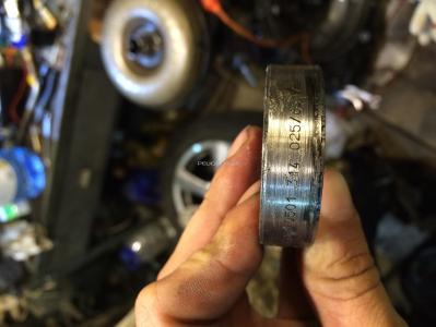

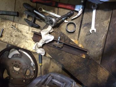

NZombi Опубликовано: 12 августа 2016 Автор Поделиться Опубликовано: 12 августа 2016 Ну наконец то я снял бублик ) Стянул он за собой и сальник и втулку насоса. Снимал с помощью куска металлического уголка с просверленным отверстием для болта, и уперев все это дело в колокол, закручивал болт в одно из креплений бублика к маховику. После чего съёмником выпресовал втулку насоса с самого бублика. Задиров под ней никаких не обнаружил, все ровно в идеал. Ну и собственно теперь встал вопрос что же делать дальше?) сложно ли добраться до масло насоса, чтобы его проверить и как вообще его проверить? Ссылка на комментарий Поделиться на других сайтах Больше способов поделиться...
Karlason Опубликовано: 19 августа 2016 Поделиться Опубликовано: 19 августа 2016 А это не задиры разве?)) Ссылка на комментарий Поделиться на других сайтах Больше способов поделиться...

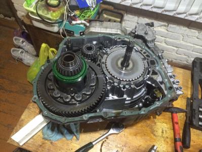

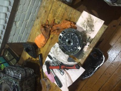

NZombi Опубликовано: 29 августа 2016 Автор Поделиться Опубликовано: 29 августа 2016 Всем привет) Вернулся с отдыха и решил продолжить заниматься с коробкой. Вообщем разобрал её, из видимого, это много налёта внутри и наглухо забитый масляный фильтр. Вот собственно теперь встаёт вопрос, что же делать дальше? Ссылка на комментарий Поделиться на других сайтах Больше способов поделиться...
Karlason Опубликовано: 31 августа 2016 Поделиться Опубликовано: 31 августа 2016 Всем привет) Вернулся с отдыха и решил продолжить заниматься с коробкой. Вообщем разобрал её, из видимого, это много налёта внутри и наглухо забитый масляный фильтр. Вот собственно теперь встаёт вопрос, что же делать дальше?Привет "горемыка"! Ну, как минимум ГТФ в ремонт (если фильтр забит, с посадочного места еле сорвал..), замена фильтра - лучше бы замена фрикционов (я давал тебе в личку ссыль, там на схемах есть комплекты, они не шибко дорогие), точно покупка оверол-кит (набор всяческих резинок и уплотнейний), смотри на поршни (это то, что стоит между пакетами фрикционов, как бы разделители объема коробки на секции) если они жесткие или с надрывами - меняй. Промывай гидроблок... и ОЧЕНЬ внимательно смотри на насос... если ты сорвал втулку из него ... то он может течь потом... ну, типа деформация и т.п.В общем то и все. Можешь конечно поменять подшипник в упорной крышке АКПП, плюс подшипники дифа.... 1 Ссылка на комментарий Поделиться на других сайтах Больше способов поделиться...
NZombi Опубликовано: 31 августа 2016 Автор Поделиться Опубликовано: 31 августа 2016 Привет "горемыка"! Ну, как минимум ГТФ в ремонт (если фильтр забит, с посадочного места еле сорвал..), замена фильтра - лучше бы замена фрикционов (я давал тебе в личку ссыль, там на схемах есть комплекты, они не шибко дорогие), точно покупка оверол-кит (набор всяческих резинок и уплотнейний), смотри на поршни (это то, что стоит между пакетами фрикционов, как бы разделители объема коробки на секции) если они жесткие или с надрывами - меняй. Промывай гидроблок... и ОЧЕНЬ внимательно смотри на насос... если ты сорвал втулку из него ... то он может течь потом... ну, типа деформация и т.п.В общем то и все. Можешь конечно поменять подшипник в упорной крышке АКПП, плюс подшипники дифа....Спасибо за ответ) Есть какие нибудь рекомендации куда лучше отдать ГТФ? Комплект прокладок уже заказал. Остальное вроде показывал человеку немного понимающего в АКПП, говорит что все в более чем хорошем состоянии. И даже нашёл новую втулку, которую сорвал) Ссылка на комментарий Поделиться на других сайтах Больше способов поделиться...
