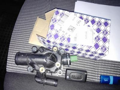

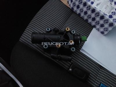

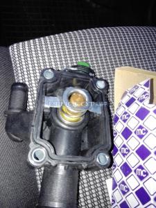

Ну что, поменял я свой злосчастный гейтс, когда открутил последний болт и начал снимать его он просто весь развалился, из него все посыпалось, проблема оказалась в отломанных ушка крепления самого механизма, даже часть кусочка из блока достал.
поставил Metalcaucho пока не понятно, температура держится чуть ниже 90, но до нижнего деления не опускается, сегодня с утра подливал, может где еще есть пробка, покатаюсь посмотрю.
Фотки нового термостата выкладываю

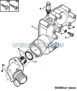

Еще вопрос ребята подскажите. Под номером 5 как раз указан ДАТЧИК ТЕМПЕР. ОХЛ. ЖИДКОСТИ, а на самом термостате что за разъем установлен тогда?
не понял, какой разъем ?
Я тему отдельную сделал. На самом термостате, под местом соединения термоса и патрубка.
