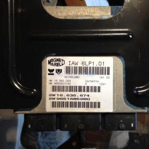

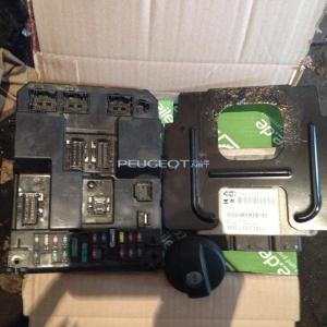

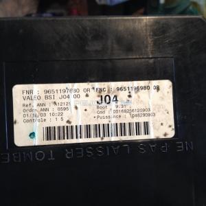

DarkDim Опубликовано: 29 сентября 2015 Поделиться Опубликовано: 29 сентября 2015 Ошибка AIR BAG при проблемах с заводкой неизбежна - возникает всегда при просадке сильной напряжения. Если BSI на связь не выходит, то и машину вы не заведёте ! Если не найдёте решение, то у меня есть связка блоков для 2.0 - BSI, ECU и чип в ключ Ссылка на комментарий Поделиться на других сайтах Больше способов поделиться...
Igoryn Опубликовано: 29 сентября 2015 Автор Поделиться Опубликовано: 29 сентября 2015 Ошибка AIR BAG при проблемах с заводкой неизбежна - возникает всегда при просадке сильной напряжения. Если BSI на связь не выходит, то и машину вы не заведёте ! Если не найдёте решение, то у меня есть связка блоков для 2.0 - BSI, ECU и чип в ключдаже с толчка не будет заводится?Ошибка AIR BAG при проблемах с заводкой неизбежна - возникает всегда при просадке сильной напряжения. Если BSI на связь не выходит, то и машину вы не заведёте ! Если не найдёте решение, то у меня есть связка блоков для 2.0 - BSI, ECU и чип в ключа какаие блоки у вас есть? Ссылка на комментарий Поделиться на других сайтах Больше способов поделиться...
DarkDim Опубликовано: 29 сентября 2015 Поделиться Опубликовано: 29 сентября 2015 (изменено) иммобилайзер как ключи увидит?) Изменено 29 сентября 2015 пользователем icechieff последнее предупреждение. -1 Ссылка на комментарий Поделиться на других сайтах Больше способов поделиться...
Igoryn Опубликовано: 29 сентября 2015 Автор Поделиться Опубликовано: 29 сентября 2015 иммобилайзер как ключи увидит?)говорят что все прописать могут,главное блок целый нужен говорят что все прописать могут,главное блок целый нуженправда я запарился уже искать эти блоки,то что нужно от 12000 р и ждать от 10 дней( Ссылка на комментарий Поделиться на других сайтах Больше способов поделиться...
