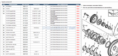

Здравствуйте!Ищу коренные вкладыши коленвала (ремонтные) 1 ремонт на Пежо 307 2л. бензиновый (ew10j4).Существуют ли они вообще и где их можно приобрести.Спасибо заранее.
Есть - размеры шейки замеряй и смотри подо что точить будешь.. ;) Где купить в личке.. смотри что есть в городе.. либо у оффициалов..
