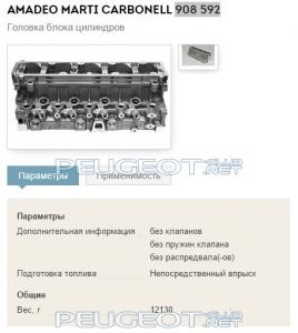

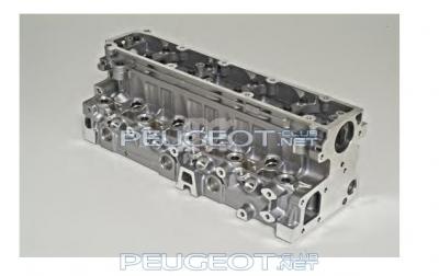

Calibrik1 Posted July 8, 2015 Share Posted July 8, 2015 (edited) VF3ZBRMNC17363258 Модель BOXER 2N° APV/PR 9903Дата начала гарантии 18.03.2004ДИЗЕЛЬНЫЙ ДВИГАТЕЛЬ С ТУРБОНАДДУВОМ DW12UTED Аналоги новые без клапанов:Autowelt (Германия) ZK57004 - 26350 р. 5 дн.AMC (Испания) 908592 - 31455 р. 4 дн. Edited July 8, 2015 by Calibrik1 Link to comment Share on other sites More sharing options...
