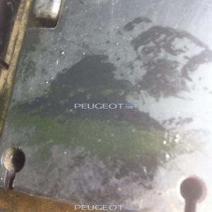

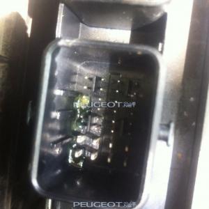

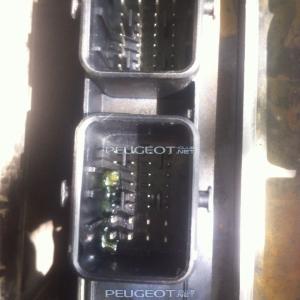

Angelina93 Posted July 6, 2015 Share Posted July 6, 2015 Помогите кто чем может! Я не смогу объяснить грамотно(блондинка ))) поэтому постарайтесь понять меня. Я приложила фото, все называют это "мозгами" в одном из разъемов скапливается жидкость постоянно! Машина заводится но не газует или наоборот сама газует! И так каждые пару дней! Вытираешь сушишь едет, потом по кругу все повторяется. Никто не знает что это откуда это вообще! Разьемы под колпаком ничего попадать или капать на них не может. Есть какие нибудь соображения ? Всем спасибо ) с Уважением ) Link to comment Share on other sites More sharing options...

Angelina93 Posted July 6, 2015 Author Share Posted July 6, 2015 но как она там оказалась?! если разъёмы под колпаком. никто не лазил туда. тормозная жидкость синяя, антифриз жёлтый, а выделяется зелёный! и сколько много вытекает же каждый день. продували воздухом, пылесосом высасывали, всё бесполезно, она там опять появляется. как быть((конкретно в один из трех разьёмовв одно и тоже место в этом разъёме Link to comment Share on other sites More sharing options...
