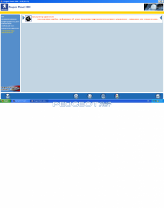

serzh1980 Опубликовано: 27 мая 2015 Поделиться Опубликовано: 27 мая 2015 Поймал сегодня вот эту чудную ошибочку.. Кто сталкивался? Есть мысли куда лезть? И что это за ГУСЬ? Ссылка на комментарий Поделиться на других сайтах Больше способов поделиться...
AlexxxTT Опубликовано: 27 мая 2015 Поделиться Опубликовано: 27 мая 2015 ГУР адаптивный? Ссылка на комментарий Поделиться на других сайтах Больше способов поделиться...
serzh1980 Опубликовано: 27 мая 2015 Автор Поделиться Опубликовано: 27 мая 2015 мм.. хз.. не подскажу.. код ошибки не выдает.. выбрасывает на страницу выше Ссылка на комментарий Поделиться на других сайтах Больше способов поделиться...
serzh1980 Опубликовано: 27 мая 2015 Автор Поделиться Опубликовано: 27 мая 2015 Код ошибки определить не удается, не открывается...выкидывает на меню чтения-стирания ошибок. Ссылка на комментарий Поделиться на других сайтах Больше способов поделиться...
serzh1980 Опубликовано: 28 мая 2015 Автор Поделиться Опубликовано: 28 мая 2015 Исходя из того, что есть ESP и соответственно можно сделать адаптацию положения рулевого вала, то у меня под подозрением либо сбились настройки, либо капец датчику(улитке) на рулевом... Скажем так "краев" не видит датчик при повороте до конца налево и направо.. Думаю об этом упоре речь..Видать ни у кого такой ошибки не было?.. Ссылка на комментарий Поделиться на других сайтах Больше способов поделиться...

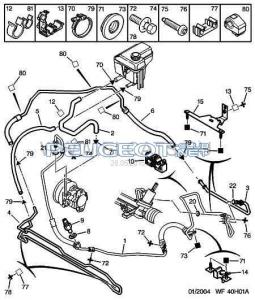

serzh1980 Опубликовано: 28 мая 2015 Автор Поделиться Опубликовано: 28 мая 2015 значит датчик гидрача под двиглом.. вакуумный переключатель..Больше не на что грешить... тот что под номером 9.. только два места связаны с рулевой.. Ссылка на комментарий Поделиться на других сайтах Больше способов поделиться...
Мартын Опубликовано: 28 мая 2015 Поделиться Опубликовано: 28 мая 2015 значит датчик гидрача под двиглом.. вакуумный переключатель..Больше не на что грешить... тот что под номером 9.. только два места связаны с рулевой..Да. 1 Ссылка на комментарий Поделиться на других сайтах Больше способов поделиться...
serzh1980 Опубликовано: 28 мая 2015 Автор Поделиться Опубликовано: 28 мая 2015 ))) прям ..угадай мелодию с двух нот..))) Ссылка на комментарий Поделиться на других сайтах Больше способов поделиться...
serzh1980 Опубликовано: 28 мая 2015 Автор Поделиться Опубликовано: 28 мая 2015 Как и предполагалось.. датчик №9.. сломана защелка контакта.. пришлось подлезть со стороны капота между двиглом и радиатором и скрепить кое как две части, между собою стяжкой.. Ошибку сбросил сканером, проехал 12 км до дома и .. ошибка не проявилась. 1 Ссылка на комментарий Поделиться на других сайтах Больше способов поделиться...
