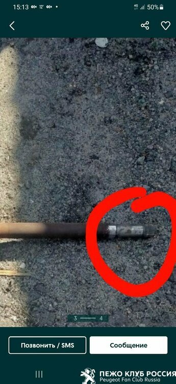

Добрый день , машина 2001 год 2.2 бензин, автомат.
Не могу найти полуось правую , где не ищу не подходят шлицы. (Короткие)  как называется данная полуось,  кто подскажет?))

Это я понимаю,  1 уже купил.... Просто на сервисе говорят,  что на правой полуоси , должны шлицы быть как и на левой (по длине) фото прилагаю.  Скажите,  такое возможно вообще ? В инете не наткнулся на такую...
нет, не должны быть такой же длинны.
23 минуты назад, icechieff сказал:
Понял вас , спасибо.

Сегодня лично поехал на СТО чтоб прояснить ситуацию. Сфоткал правую полуось. Поиски в интернете ничего не дали,  может кто то сталкивался и знает номер запчасти? По каталогу привод идёт с короткими шлицами . А мне нужно как на фото. Сил уже нет искать  )

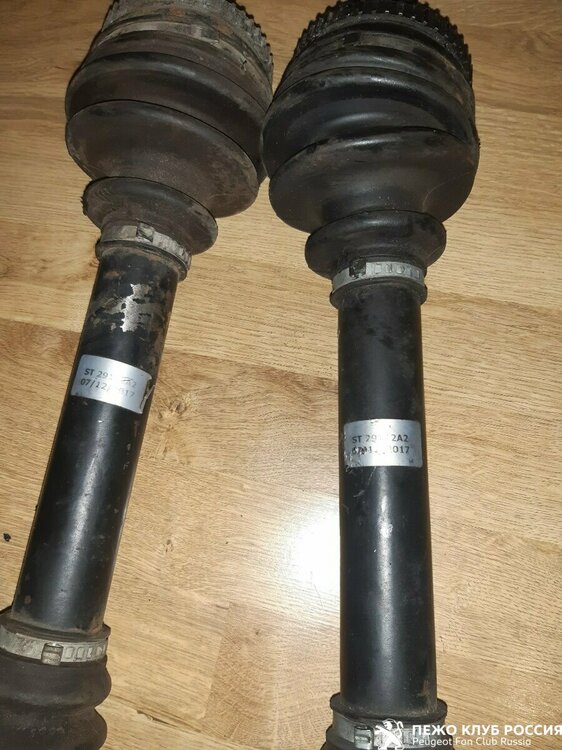

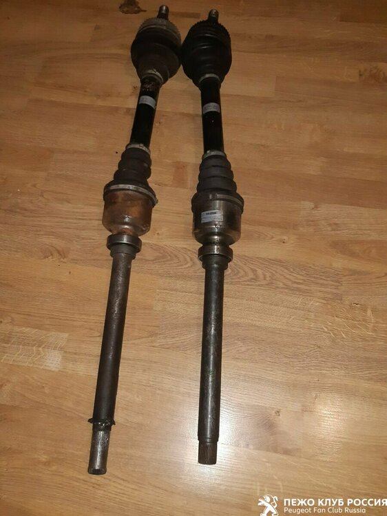

Сегодня забрал полуоси с СТО. На фото одна снята с машины (длинные шлицы)
Вторая куплена по номеру, но не подошла .
У обоих стоит маркировка ST29112A2
Но , по факту они разные.  Как найти нужную ?

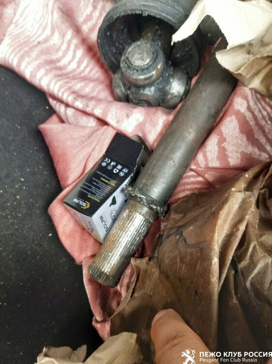

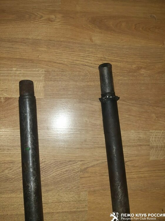

А пересобрать из двух одну, чтобы вал был с длинными шлицами от старого привода, а остальное новое?
так нужен вал с длинными, а они на старом сожраны.
4 часа назад, icechieff сказал:
Именно. А найти в интернете не могу
Тогда как вариант искать на разборке полуось с живыми шлицами и использовать вал от нее.
У меня ощущение, что там стояла не родная. Ну нахрена там такие длиннющие шлицы???
13 часов назад, icechieff сказал:
Как говорит автор, не подходит та, что с короткими.   Я другое увидел - валы от гранаты до посадочного места разные: длина одинаковая, но на старом шлицевая  шире и посадочное место под сальник сдвинуто, вот поэтому и не встанет. Либо протачивать вал, либо искать другой.
