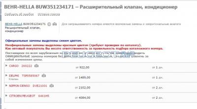

людоед Posted May 25, 2015 Share Posted May 25, 2015 Приехал сегодня новый ТРВ. Заказал фирмы Hella (8UW 351 234-171).Поставили вентиль, подключили к установке, сделали 40-минутный вакуум, залили 450 грамм хладагента, - дует 6.5 градусов)))Счастливый по самые помидоры) Спасибо большое за помощь) Будете в Закарпатье - с меня пиво!)почем эта штука сейчас и сколько замена стоит,или самому можно поменять? Link to comment Share on other sites More sharing options...
Dimkin67 Posted May 25, 2015 Share Posted May 25, 2015 почем эта штука сейчасАвтодок. Link to comment Share on other sites More sharing options...
