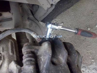

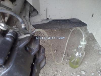

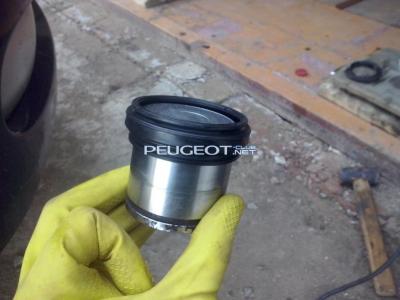

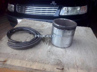

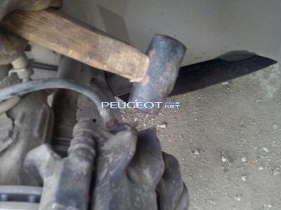

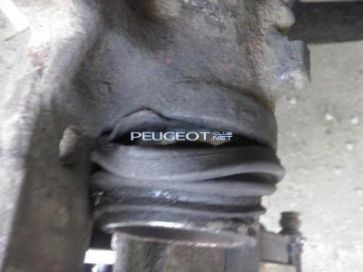

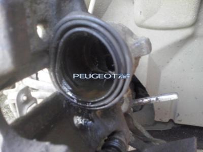

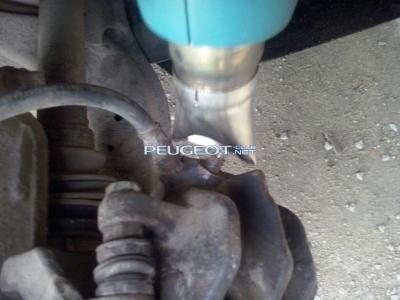

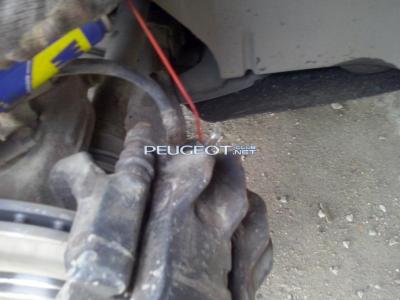

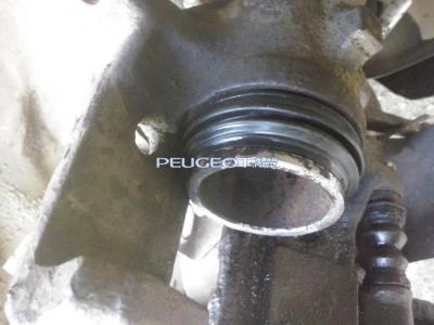

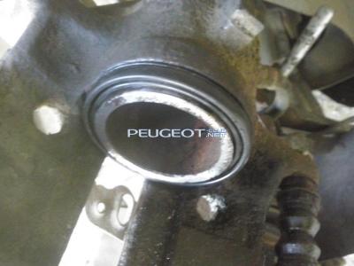

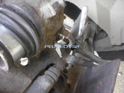

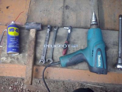

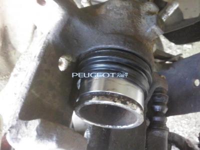

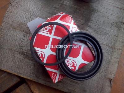

overlord Posted May 1, 2015 Share Posted May 1, 2015 Всем привет!Перебирал недавно передние суппорта, может кому пригодится данная информация.Причиной ремонта переднего суппорта послужил порванный пыльник. Перед тем, как открутить суппорт, необходимо ослабить штуцер прокачки, так как он часто прикипает, то велика вероятность слизать грани гайки при откручивании. Чтобы этого избежать, использовались следующие инструменты:Сначала нагреваем штуцер и область вокруг негоДалее обстукиваем молотком (желательно медным)После чего заливаем штуцер WD-40Немного ждем и ослабляем штуцерДалее педалью тормоза выдавливаем поршень и видим причину ремонтаПережимаем тормозной шланг (я делал это при помощи маленьких тисков)И вынимаем поршеньВот в таком состоянии пыльник и поршеньВсе тщательно очищаем от грязи, и на низ поршня одеваем новый пыльникДалее вставляем пыльник в паз цилиндраИ неспеша заталкиваем поршень вовнутрь. Если поршень не идет, полностью выкручиваем штуцер прокачки, чтобы в цилиндре не создавалось давлениеЗаправляем карай выльника в паз поршня так, чтобы не торчали края, после чего полностью задвигаем поршень до упора и закручиваем штуцер прокачкиСтавим суппорт наместо и в завершении всего прокачиваем тормоза Теперь по поводу ЭКОНОМИИ.Перед тем как делать эту процедуру на Пыжике, я ремонтировал суппорта на своем VW Passat B5, там у меня вообще суппорт закусывало, причиной этого была коррозия.Как видно на фото, поршня одинаковые, а следовательно и пыльники тоже должны быть идентичны.При заказе пыльников на Пежо, один комплект (пыльник + манжета) стоил минимум 400 рублей, в то время как на Пассат за 360 рублей мне привезли два комплекта.Вот номера запчастей, необходимых для ремонта такого суппорта: ремкомплект тормозного переднего суппорта Febi 15614; поршень суппорта Seinsa D02532 5 Link to comment Share on other sites More sharing options...

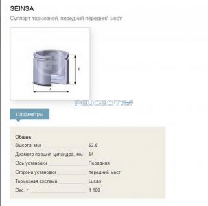

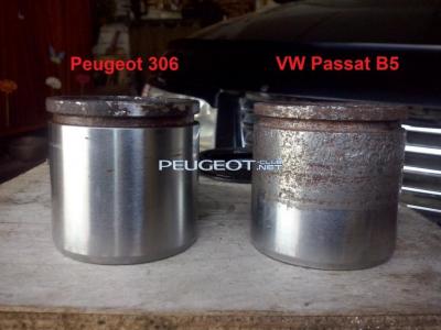

overlord Posted May 2, 2015 Author Share Posted May 2, 2015 интересно а на 307 подойдет? Возможно. Но по своему опыту скажу, что нужно точно знать название тормозной системы и ее параметры, а точнее размер поршня. Я когда на пассате первый раз делал, мне привезли поршня от другого суппорта, большего размера.Поэтому совет один - вынимать поршень, померить его диаметр и высоту, а далее подбирать комплектующие. Link to comment Share on other sites More sharing options...
Nike7249 Posted May 2, 2015 Share Posted May 2, 2015 А ты диаметр и высоту поршня на пассатовский суппорт можешь сказать? Link to comment Share on other sites More sharing options...
overlord Posted May 2, 2015 Author Share Posted May 2, 2015 (edited) диаметр и высоту поршня на пассатовский суппорт можешь сказать? Edited May 2, 2015 by overlord 1 Link to comment Share on other sites More sharing options...

MaxiFruiT Posted June 22, 2015 Share Posted June 22, 2015 Весной занимался тем же самым. Долго мучался с надеванием пыльника. т.е. если его сначала надеть на поршень, а затем вставлять в пазы суппорта, то он туда практически не лезет и есть вероятность его порвать. В итоге решение оказалось простым как 2 копейки: 1. Вставил манжету в паз поршня (резиновое уплотнительное кольцо).2. Вставил пыльник у паз суппорта.3. Растянул внутреннее кольцо пыльника пальцами и попросил товарища вставить туда поршень.4. Усадил пыльник в пазы поршня.5. направил и вдавил поршень в суппорт.Использовал ремкомплект тормозного суппорта SEINSA D4194 стоимостью 360 рублей.Может кому поможет. 2 Link to comment Share on other sites More sharing options...
