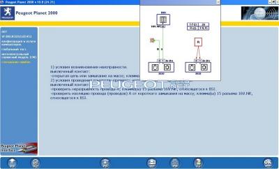

Calibrik1 Posted April 26, 2015 Share Posted April 26, 2015 Сегодня перестал запускаться компрессор. Ошибку выдал по BSI. Питание на компрессор идет. Подскажите возможные причины и методы ремонта? Или проще менять? Link to comment Share on other sites More sharing options...
