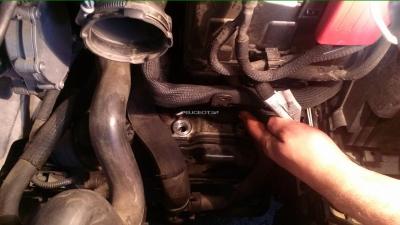

Niks Опубликовано: 25 мая 2016 Поделиться Опубликовано: 25 мая 2016 Доброго дня всем! при смене масла залили не в ту горловину. что делать??? Прошу помощи Ссылка на комментарий Поделиться на других сайтах Больше способов поделиться...
sab Опубликовано: 25 мая 2016 Поделиться Опубликовано: 25 мая 2016 снимать подднон, и гидроблок Ссылка на комментарий Поделиться на других сайтах Больше способов поделиться...
