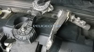

weiss Опубликовано: 1 апреля 2016 Поделиться Опубликовано: 1 апреля 2016 (изменено) Так частенько называют механизм привода помпы (на фото слева), он у меня с электронным приводом. Подумал что звук может быть из-за нее.По существу может кто подсказать из-за чего этот звук? Изменено 1 апреля 2016 пользователем weiss Ссылка на комментарий Поделиться на других сайтах Больше способов поделиться...
АлексейR Опубликовано: 1 апреля 2016 Поделиться Опубликовано: 1 апреля 2016 Что такое электронная гитара шуметь?Ролик привода помпынаслушаются "мастеров" в гаражах. они в тачках и "гитары" и "яйца" и "телевизоры" находят А что такое яйца? Ссылка на комментарий Поделиться на других сайтах Больше способов поделиться...
sab Опубликовано: 2 апреля 2016 Поделиться Опубликовано: 2 апреля 2016 стойки стабилизатора от жигулей Ссылка на комментарий Поделиться на других сайтах Больше способов поделиться...
