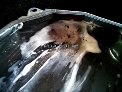

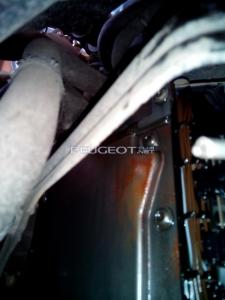

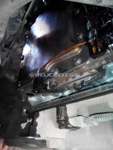

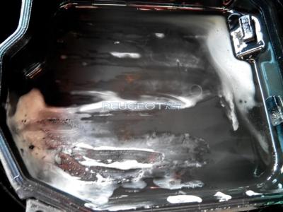

otserg Опубликовано: 26 марта 2016 Поделиться Опубликовано: 26 марта 2016 Всем доброго времени суток.Машина Citroen C4 B7 с AT8.Ранее тут описывал свои симптомы (в общем ничего серьезного, периодически вибрация на холодной коробке на месте в положении D, в остальном все ок), получил рекомендаци по замене клапанов. Хотя разброс по давлению не превышал 0.2бар, решил таки поменять.Сегодня открыли коробку и... о ужас! - белая эмульсия на крышке прикрывающей гидроблок, следы коррозии (ржавчина) на самом блоке. Судя по всему в масло попала вода (скорее всего антифриз), что и вызвало такое, ребята на сервисе сразу приговорили теплообменник на замену. Хотел бы уточнить есть ли еще возможные причины попаданию воды внутрь нашей АКПП, или это точно этот радиатор? Понятно это это самый логичный вывод - дырка в радиаторе, только с чего?!Перерыл кучу информации, не нашел чтоб кто-то менял отопитель по такой причине - обычно приговаривают коробки с куда большим пробегом (у меня 100 т.км) и с перегревом, там причина ясна - забит.Также вопрос кроме вышезаданного по возможным путям попадания воды, интересует прогноз по коробке - она вообще жить будет еще? Случай вроде не запущенный, правда первые симптомы почти год назад наклюнулись... С учетом стоимости нового отопителя в 15 килорублей очень актуально. Ссылка на комментарий Поделиться на других сайтах Больше способов поделиться...

otserg Опубликовано: 27 марта 2016 Поделиться Опубликовано: 27 марта 2016 Друзья, повторю вопрос, просто машина стоит разобранная и надо решать - могут быть еще какие причины образования эмульсии в коробки и появления ржавчины, кроме дырявого радиатора АКПП?Сразу еще вопрос в догонку по номеру детали - оригинальный номер моего отопителя 2275.59, подойдет ли мне 2275.54 (тоже пробивается как радиатор для AL4)? Заменителей как я понимаю нет.. Ссылка на комментарий Поделиться на других сайтах Больше способов поделиться...
Мартын Опубликовано: 27 марта 2016 Поделиться Опубликовано: 27 марта 2016 Друзья, повторю вопрос, просто машина стоит разобранная и надо решать - могут быть еще какие причины образования эмульсии в коробки и появления ржавчины, кроме дырявого радиатора АКПП?Сразу еще вопрос в догонку по номеру детали - оригинальный номер моего отопителя 2275.59, подойдет ли мне 2275.54 (тоже пробивается как радиатор для AL4)? Заменителей как я понимаю нет..Вам же ниже написали решение!Если хотите больше потратить дело ваше. Ссылка на комментарий Поделиться на других сайтах Больше способов поделиться...
sab Опубликовано: 27 марта 2016 Поделиться Опубликовано: 27 марта 2016 ЕСЛИ ДЕНЬГИ жгут одно место, то менять коробку.Я бы поискал бэу теплообменник Ссылка на комментарий Поделиться на других сайтах Больше способов поделиться...
Мартын Опубликовано: 27 марта 2016 Поделиться Опубликовано: 27 марта 2016 ЕСЛИ ДЕНЬГИ жгут одно место, то менять коробку.Я бы поискал бэу теплообменникЗачем - вам известна проблема охладителя?Я в первый раз слышу про подобное на AL4.Попадает вода и пары через сапун! ДЛЯ : 308 И АКП AT8 И СИСТЕМА ВПРЫСКА EP6C ПРЕТЕНЗИЯ КЛИЕНТА : ЗАДЕРЖКА И ТОЛЧКИ ПРИ ПЕРЕКЛЮЧЕНИИ С ПЕРВОЙ ПЕРЕДАЧИ - ЗАДЕРЖКА И ТОЛЧКИ ПРИ ПЕРЕКЛЮЧЕНИИ С ПЕРВОЙ НА ВТОРУЮ ПЕРЕДАЧУ УСЛОВИЯ ВОЗНИКНОВЕНИЯ : ВСЛЕДСТВИЕ ДВИЖЕНИЯ ПО ЗАТОПЛЕННОЙ ДОРОГЕ 1. ПРОИСХОЖДЕНИЕПопадание воды в автоматическую коробку передач AL4 (Движение на расстояние 60 м по затопленному участку со слоем воды 7 см со скоростью от 10 до 80 км/ч приводит к попаданию воды в автоматическую коробку передач AL4).2. РАБОТА ПРИ ПОСЛЕПРОДАЖНОМ ОБСЛУЖИВАНИИЗамена масла автоматической коробки передач AL4.Замена вентиляционной трубки, используемой для заправки масла .2.1. Необходимые детали1 Вентиляционная трубка (Реф. 2268 32).1 Фиксатор (Реф. 1319.L8) (Данная упаковка позволяет обработать несколько автомобилей).3 Прокладка сливной пробки (реферанс запасной части согласно комплектации автомобиля).2.2. ИнгредиаентМасло коробки передач (Количество, рекомендованное производителем, умноженное на 3). 2.3. ПроверкаПроверьте, нет ли осадка белого цвета или наличия влаги в гидрораспределителе или в его корпусе :При наличии белого осадка или влаги : Выполнить работуПри отсутствии белого осадка или влаги : Не применять этот документ2.4. РаботыСлейте максимальное количество воды, попавшей в автоматическую коробку передач AL4 :Совершите поездку на автомобиле, чтобы нагреть рабочую жидкость коробки передач до 100°C (Переключайте передачи вручную при значительной частоте вращения вала двигателя)Слить масло из автоматической коробки передач AL4Заправить автоматическую коробку передач AL4ВНИМАНИЕ : Чтобы проверить уровень рабочей жидкости в автоматической коробке передач : Температура автоматической коробки передач должна быть равна 60°CПроверить уровень рабочей жидкости автоматической коробки передач AL4 ; При необходимости долить до нормы.Повторить операцию 2 раз.ПРИМЕЧАНИЕ : 3 Слива рабочей жидкости требуется выполнить для удаления максимального количества водыСнять :Переднее левое колесоПередний левый брызговикВоздушный фильтрСервисную аккумуляторную батареюОпору сервисной аккумуляторной батареиСнять вентиляционную трубку, используемую при заливе масла .ПРИМЕЧАНИЕ : Очистите зону, прилегающую к сапуну 1 Ссылка на комментарий Поделиться на других сайтах Больше способов поделиться...
Atredis85 Опубликовано: 27 марта 2016 Поделиться Опубликовано: 27 марта 2016 во первых какое это отношение имеет к акпп?во-вторых чисти радиаторы. либо на мойке, либо сам. слить антифриз, снять радик и почистить в ванной. радик кондея на машине чисти.Ну, во первых потому что глюк проявляется только тогда когда оставляешь АКПП на D, если оставлять как положено на P или N - все в порядке Система охлаждения у многих пар АКПП и ДВС общая. Общая ли она у AL4 с данным двигателем я не знаю. Вот и хочу узнать. Было ли у кого, что-то подобное. Ссылка на комментарий Поделиться на других сайтах Больше способов поделиться...
otserg Опубликовано: 27 марта 2016 Поделиться Опубликовано: 27 марта 2016 Я дважды менял масло, симптомы не прошли, масло сейчас чистое в целом, если не считать эмульсии и периодических глюков на холодную, к АКПП претензий нет. Что касается бу теплообменника - нет, не нашел, искал. Попробую своих мастеров показать что теплообменник реально дырявый, сделать опрессовку. Ссылка на комментарий Поделиться на других сайтах Больше способов поделиться...
otserg Опубликовано: 27 марта 2016 Поделиться Опубликовано: 27 марта 2016 (изменено) Вам же ниже написали решение!Если хотите больше потратить дело ваше.Прошу прощение, просто не написал сразу - масло дважды менялось совсем недавно, в этот раз будет третья замена. Конечно не хочу тратить больше, я не больной) Попробую на этот раз сделать по инструкции выше с прогревом АКП до ста градусов. Изменено 27 марта 2016 пользователем otserg Ссылка на комментарий Поделиться на других сайтах Больше способов поделиться...
Reactor77 Опубликовано: 27 марта 2016 Поделиться Опубликовано: 27 марта 2016 заглушил двигатель на положении селектора D. Потом, через минуту попытался снова а где в инструкции написано что так можно? юзаем по правилам, большинство вопросов отпадёт.Прошу прощение, просто не написал сразу - масло дважды менялось совсем недавно, в этот раз будет третья замена. Конечно не хочу тратить больше, я не больной) Попробую на этот раз сделать по инструкции выше с прогревом АКП до ста градусов.эмульсия нарушает работу коробки? или просто не даёт жить? Ссылка на комментарий Поделиться на других сайтах Больше способов поделиться...
sab Опубликовано: 27 марта 2016 Поделиться Опубликовано: 27 марта 2016 нужно эмульсию попробовать на вкус. Ссылка на комментарий Поделиться на других сайтах Больше способов поделиться...
otserg Опубликовано: 27 марта 2016 Поделиться Опубликовано: 27 марта 2016 эмульсия нарушает работу коробки? или просто не даёт жить?Эмульсия признак наличия воды в коробки, ржавчина - тоже. Как минимум усиленный износ, как максимум, скорая смерть коробки, чего бы совсем не хотелось учитывая стоимость агрегата. Поэтому да - нарушает работу и не дает жить.Спасибо за оперативные и дельные советы форумчанам, завтра попрошу почистить следы эмульсии, прочистить гидроблок и поменять клапана, один черт уже куплены, хотя, по всей видимости они и не при чем, ну и затем залить третью по счету порцию свежего масла. Ссылка на комментарий Поделиться на других сайтах Больше способов поделиться...

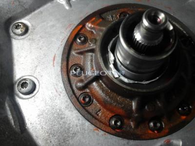

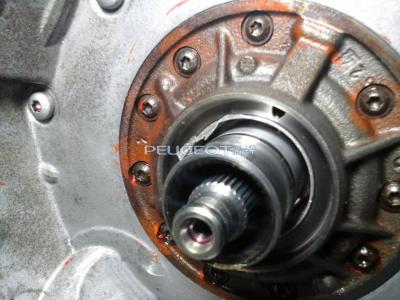

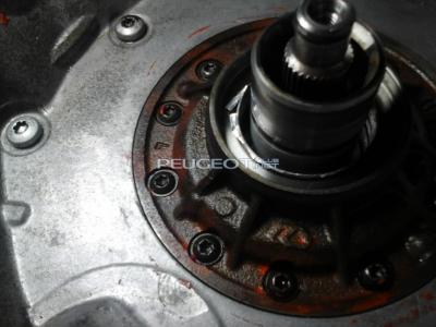

Димон13 Опубликовано: 29 марта 2016 Поделиться Опубликовано: 29 марта 2016 (изменено) Товарищи знатоки - такая проблема.Пыж 307, 2002, 2.0, al4Коробка недавно перебиралась. Было много чего заменено, и конечноже сальник и втулка маслонасоса. После сборки машина поехала на ура. Никаких признаков неправельной работы небыло. Но гдето через километров 100 машина с сильным пинком заглохла. После этого приехав в гараж (благо до него остамалось 1,5 км) обнаружил лужу масла пока открывал ворота. Масло текло из стыка между движком и акпп. Сегодня снял коробку и вытащил сальник. а там выдавленная втулка, вылезла из посадочного места милиметров на 4-5. Что могло быть причиной такого поведения втулки? Изменено 29 марта 2016 пользователем Димон13 Ссылка на комментарий Поделиться на других сайтах Больше способов поделиться...
Reactor77 Опубликовано: 29 марта 2016 Поделиться Опубликовано: 29 марта 2016 а где втулку брали? внешний диаметр втулки и посадочное место промеряли? похоже что размер втулки меньше чем посадочное место Ссылка на комментарий Поделиться на других сайтах Больше способов поделиться...
Димон13 Опубликовано: 29 марта 2016 Поделиться Опубликовано: 29 марта 2016 Втулку брал в atpshop.ru по размеру вроде самое то. Запресовывалась с такимже усилием что и другие втулки. Единственное что беспокоит так - мне кажется когда я выпресовывал старую втулку обламал упорный бортик. Если конечно он там был- надеюсь мне показалось. И еще после запресовки новой втулки стал отчотливо стал виден замок втулки и на ощуп заметен тоже. Ссылка на комментарий Поделиться на других сайтах Больше способов поделиться...
Reactor77 Опубликовано: 30 марта 2016 Поделиться Опубликовано: 30 марта 2016 чо тебе терять? препрессовывай Ссылка на комментарий Поделиться на других сайтах Больше способов поделиться...
Димон13 Опубликовано: 30 марта 2016 Поделиться Опубликовано: 30 марта 2016 Да это полюбому переприсовывать. Уже заказал запчасти. Интересно почему так произошло?. Что не так я сделал в прошлый раз? Ссылка на комментарий Поделиться на других сайтах Больше способов поделиться...
