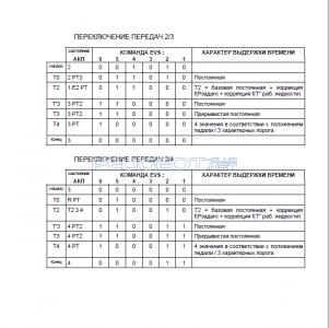

domedvedo Опубликовано: 21 марта 2016 Поделиться Опубликовано: 21 марта 2016 А есть какие то проблемы в замене клапанов? Зачем менять весь гидроблок?Вот, например, по мануалу работы АКПП, вроде как клапан EVS1 включается только при переключении на 4, вот на него думаю.Как думаете, какова вероятность что с ним проблема? Ссылка на комментарий Поделиться на других сайтах Больше способов поделиться...
sab Опубликовано: 21 марта 2016 Поделиться Опубликовано: 21 марта 2016 поменяй местами, и проверишь! Замена гидроблока.Лёха, интересно тоже чего там с гидроблоком не так? Ссылка на комментарий Поделиться на других сайтах Больше способов поделиться...

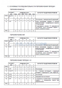

domedvedo Опубликовано: 22 марта 2016 Поделиться Опубликовано: 22 марта 2016 (изменено) Добрый день ув. форумчане. Ситроен С3 2003г. 1,4, AL4.У меня такая беда. Если плавно набираешь скорость, то при достижении 60 км/ч коробка переключается на 4 передачу с задержкой (происходит как бы провал в наборе скорости). На холодную и на горячую одинаково. Если же переключение происходит на скорости более 70 км/ч, то все идеально. На других передачах все идеально постоянно. Заменил 2 клапана (так как была ошибка пробуксовки), коробка работает хорошо, одно вот это беспокоит.Переключение на 4 передачу с задержкой было таким же, как и до замены клапанов.Есть мнения по этому поводу? Замена гидроблока. А есть какие то проблемы в замене клапанов? Зачем менять весь гидроблок?Вот, например, по мануалу работы АКПП, вроде как клапан EVS1 включается только при переключении на 4, вот на него думаю.Как думаете, какова вероятность что с ним проблема?Больше нет советов ни у кого?Можно ли поменять клапан переключения передач EVS не снимая гидроблок? Изменено 22 марта 2016 пользователем domedvedo Ссылка на комментарий Поделиться на других сайтах Больше способов поделиться...

Мартын Опубликовано: 22 марта 2016 Поделиться Опубликовано: 22 марта 2016 (изменено) Больше нет советов ни у кого?Можно ли поменять клапан переключения передач EVS не снимая гидроблок?Нет.Что мешает их перетусовать если вы такой настырный?Господа кто подскажет как понять работоспособен ли датчик давления. Имеется в виду насколько коректно он показывает давление?Завышенные показания и зависание значений являются кирдыком давлеметра. Изменено 22 марта 2016 пользователем Grigorushka Ссылка на комментарий Поделиться на других сайтах Больше способов поделиться...
