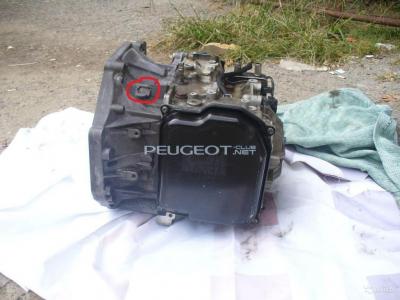

trance_lover Опубликовано: 8 декабря 2015 Поделиться Опубликовано: 8 декабря 2015 День добрый. Заранее извиняюсь за тупой вопрос, но. У меня (на коробке) в этом месте - отверстие, это вообще нормально? Ссылка на комментарий Поделиться на других сайтах Больше способов поделиться...
Reactor77 Опубликовано: 8 декабря 2015 Поделиться Опубликовано: 8 декабря 2015 да, нормально. коробас похоже от 2-х литрового двига Ссылка на комментарий Поделиться на других сайтах Больше способов поделиться...
trance_lover Опубликовано: 8 декабря 2015 Поделиться Опубликовано: 8 декабря 2015 да, нормально. коробас похоже от 2-х литрового двигаТак и есть , 2-х литровая пыжа. А для какой цели оно тогда? Ссылка на комментарий Поделиться на других сайтах Больше способов поделиться...
Мартын Опубликовано: 8 декабря 2015 Поделиться Опубликовано: 8 декабря 2015 День добрый. Заранее извиняюсь за тупой вопрос, но. У меня (на коробке) в этом месте - отверстие, это вообще нормально?Подтверждаю это есть нормально и на одной коробе был наклеен скотч. Ссылка на комментарий Поделиться на других сайтах Больше способов поделиться...
