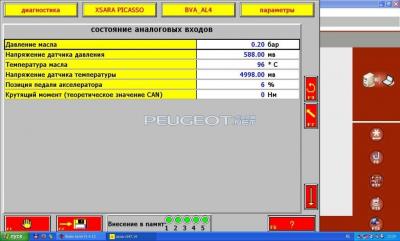

Reactor77 Опубликовано: 25 сентября 2015 Поделиться Опубликовано: 25 сентября 2015 у кого какие мысли есть про ошибку датчика температуры? машина стоит в холодном гараже несколько дней, а температура масла 96гр. сопротивление на датчике померял - 3,4 ком. мерял на 56-ти контактном разъёме. Ссылка на комментарий Поделиться на других сайтах Больше способов поделиться...
ARFX Опубликовано: 25 сентября 2015 Поделиться Опубликовано: 25 сентября 2015 Да, в калькуляторе короба. Ввверх или вниз переключается нормально.побочного ничего не заметил. Проехал уже около 8-ми тыс. по пробкам и по трассе.По моей машинке давно инфа такая на форуме есть.. aktimel помог с этими параметрами. За что ему ОГРОМНОЕ Спасибо!В своем 307 с AL4 не нашёл такого параметра...((( жаль... Ссылка на комментарий Поделиться на других сайтах Больше способов поделиться...
sab Опубликовано: 25 сентября 2015 Поделиться Опубликовано: 25 сентября 2015 у кого какие мысли есть про ошибку датчика температуры? машина стоит в холодном гараже несколько дней, а температура масла 96гр. сопротивление на датчике померял - 3,4 ком. мерял на 56-ти контактном разъёме.а замерь пожалуйста напряжение Ссылка на комментарий Поделиться на других сайтах Больше способов поделиться...
