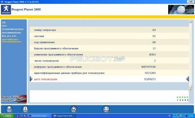

Reactor77 Опубликовано: 20 сентября 2015 Поделиться Опубликовано: 20 сентября 2015 (изменено) Прошивку смотреть!Скан идентификации АКПП через раздел программирование.SIEMENS дата телезагрузки такая, потому что сам пробовал сделать телезагрузку Изменено 20 сентября 2015 пользователем Reactor77 Ссылка на комментарий Поделиться на других сайтах Больше способов поделиться...
