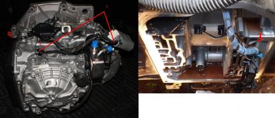

2easy4 Опубликовано: 30 марта 2017 Поделиться Опубликовано: 30 марта 2017 А чего тут догадываться ?Коробка уходит в "аварию" и "лечить зеленкой" не получится. Догадываться нет причин, она едет замечательно.Я первый владелец и 180 тысяч накатано по трассе, работа в 120 км от дома ) Интересует другой вопрос - почему ошибка не по давлению а именно по открытой цепи клапана ?Прозванивать косу которая к гидроблоку идёт ?Она снимается вовсе, чтоб на операционном столе прозвонить ?Я не говорю шум я говорю вой как тролейбус Вой как троллейбус - у всех с салона.Такой уж принцип работы древних коробок.Опять же, говорю как первый владелец Ссылка на комментарий Поделиться на других сайтах Больше способов поделиться...
yax Опубликовано: 30 марта 2017 Поделиться Опубликовано: 30 марта 2017 масло какое литьВот оффициалы и зальют и скажут. За деньги Ссылка на комментарий Поделиться на других сайтах Больше способов поделиться...
2easy4 Опубликовано: 30 марта 2017 Поделиться Опубликовано: 30 марта 2017 Снял мозги АКПП - никаких окислов нету.Удаляю ошибку цепи клапана в Лексии - ошибка гаснет, перевключаю зажигание - и снова через секунду появляется https://www.youtube.com/watch?v=YlXcHJtOL-E Лезть в гидроблок к косе проводов ? Ссылка на комментарий Поделиться на других сайтах Больше способов поделиться...
Мартын Опубликовано: 30 марта 2017 Поделиться Опубликовано: 30 марта 2017 (изменено) Снял мозги АКПП - никаких окислов нету.Удаляю ошибку цепи клапана в Лексии - ошибка гаснет, перевключаю зажигание - и снова через секунду появляется https://www.youtube.com/watch?v=YlXcHJtOL-E Лезть в гидроблок к косе проводов ?Достаточно сопротивление в разъеме жгута компа померить - если нет есть еще промежуточный серый разъем и только потом гидроблок. Изменено 30 марта 2017 пользователем Grigorushka 1 Ссылка на комментарий Поделиться на других сайтах Больше способов поделиться...
yax Опубликовано: 30 марта 2017 Поделиться Опубликовано: 30 марта 2017 Лезть в гидроблок к косе проводов ? Если с пристрастием в под-капотном пространсве, просмотреть жгут от колодки до входа в коробас. Для пущей уверенности снять поддон гидроблока и там с каждой фишкой разбирпться 1 Ссылка на комментарий Поделиться на других сайтах Больше способов поделиться...
