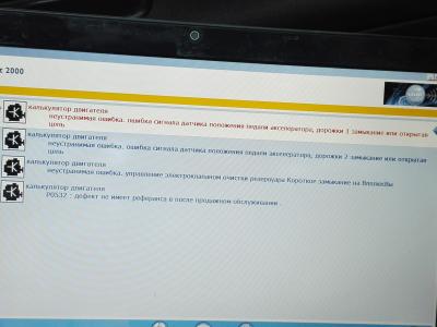

ХЗ каким способом, меня это тоже смутило. Пригнал почистить ДЗ, а тут на те, нежданчик педаль газа и тормоза. Терзают меня смутные сомнения, что ДЗ помыли, и что-то пошло не так
А вообще на что-то влияют лягушка тормоза и педаль газа, кроме как своего прямого назначения? Я конечно понимаю что вопрос не по теме. И вообще проблема конечно есть с переключением передачи с 4 на 3, происходит толчок, но я просил мастера снять гидроблок, промыть его, заменить два эл. магнитных клапана, и поставить все на место. Я правильно сказал или ошибаюсь?
по положению педали газа и оборотам мозги считают нагрузку на двигатель, плюс расчёт крутящего момента.
конкретно на переключение  3-4 не влияет.
менять нуна один клапан.

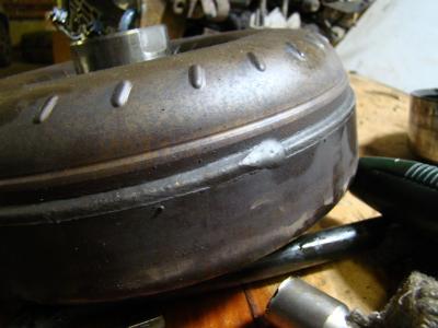

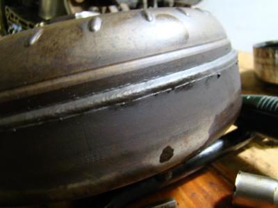

Шов можно отличить только если он прям совсем кустарный
Мужики подскажите этот бублик уже пиленный или это заводской шов?

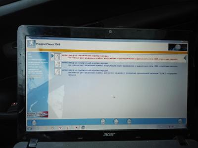

Во время набора скорости АКПП переключается на 3 и 4 скорость с ударом. Загорается индикатор Спорт Зима. и мигает.
Вчера выезжала с заправки, а машинка не едет и все. Обороты 3000-4000 тыс, а она еле колеса переставляет)))
Но заметила, что если ее хорошо прогреть и ехать плавно, а не сразу вдавливать педаль газа в пол, то проблем нет.
Сегодня муж поехал на моей машинке на работу (его в ремонте) и сказал мне, что похоже 4 передача пропала, так как на скорости 90 км/ч обороты 3500 и ревет так, как будто взлететь хочет))) И при всем при этом большой расход топлива.
Подскажите, пожалуйста, что с ней? Ехать к официалам очень дорого, а на автосервисе могут и обмануть.

Обратитесь к ОД - за посмотреть в лоб не дают и деньги обговариваются на берегу!!!Не верите в рекомендации обязаны разжевать и показать!
@Лана_61_rus,
Добрый день!
Я так понимаю вы из Ростова-на-Дону. Ранее в этой теме был человек из Ростова, который  специализируется на ремонте французских авто. В частности на ремонте АКПП.
Находится ул.Днепровская, 52 (конечная остановка филиал часового завода маршрута 95, автобус №5, оптовый детский магазин Игрушка рядом) на территории автобазы. Спросить Вячеслава, там могут указать в какой бокс обратиться.
Несколько лет обслуживаю свою АКПП у него - претензий нет.
У них есть сканер и ПО для подключения к АКПП - проведут диагностику, считают ошибки. Дальше определите  что делать
