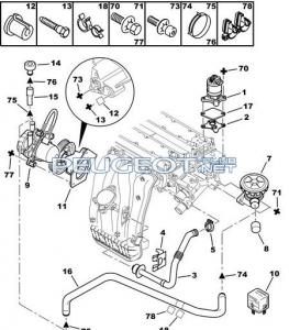

Calibrik1 Posted April 7, 2015 Share Posted April 7, 2015 (edited) Стоит фигня неведомая, работает секунд 15 при запуске двигателя, потом отключается. Ума не приложу что этоЭто SAI (1618.E4) Edited April 7, 2015 by Calibrik1 Link to comment Share on other sites More sharing options...

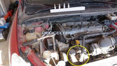

Dimkin67 Posted April 7, 2015 Share Posted April 7, 2015 (edited) Ума не приложу что этоВот чтоНасос вторичного воздуха кажется обзывается.В жёлтом кружке. Edited April 7, 2015 by Dimkin67 3 Link to comment Share on other sites More sharing options...

romkap Posted April 9, 2015 Author Share Posted April 9, 2015 Вот чтоНасос вторичного воздуха кажется обзывается.В жёлтом кружке.Вот, вот. Именно он. Теперь, для чего он нужен??? -1 Link to comment Share on other sites More sharing options...
Calibrik1 Posted April 9, 2015 Share Posted April 9, 2015 для чего он нужен? SAI (Система подачи вторичного воздуха)Основное назначение — обеспечение норм токсичности выхлопа при холодном старте двигателя. Система состоит из насоса, который нагнетает атмосферный воздух за выпускные клапаны двигателя в течение нескольких секунд через специальные каналы в головке блока цилиндров. Система служит для увеличения концентрации кислорода в выхлопных газах перед лямбда-зондом и катализатором. Это способствует более быстрому разогреву катализатора и лямбда-зонда при холодном старте.При неисправности системы вторичного воздуха, загорается лампа "Check Engine" на панели, двигатель какое-то время после запуска может работать в т.н. открытом цикле (open loop), т.е. без участия переднего лямбда-зонда, корректирующего смесь. 2 Link to comment Share on other sites More sharing options...
