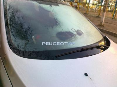

Igorwinn Posted April 6, 2015 Share Posted April 6, 2015 (edited) Появилась зимой трещина, И росла горизонтально, засверливание не останавливало..И остановилась она, пройдя щели обдувалобового стекла. Сама остановилась!Однажды утром я увидел такую картинку- оттаявший иней напротив воздуховодов вдоль трещины. И понял, что лобовые стекла меняются по воле ПРОИЗВОДИТЕЛЯ авто, либо по его некомпетентности.То есть неправильно расположеные щели обдува, либо незакрывающиеся щели на ночь то есть неравномерный нагрев стекла дает напряжение в стекле и вдоль него идет трещина!Хочу поменять стекло. Не хочу, чтобы трещина не по моей вине снова появилась.Может у меня что-то не работает. Поделитесь своими мыслями, плз!307 SW 2,0 МКП рестайл. Edited April 6, 2015 by Igorwinn Link to comment Share on other sites More sharing options...

Igorwinn Posted April 6, 2015 Author Share Posted April 6, 2015 (edited) А кто заводил авто и устанавливал потоки? на фото машина еще не заводилась , потоки стоят на auto без кондея А что вам здравый смысл говорит по поводу стекла и печки? соответственно печка не включена. Каким боком здесь производитель? А это самый интересный вопрос! Наш "Компьютер на колесах" умеет все!, а предусмотреть щадящий (умный) режим для отогрева стекла? Может он и есть, но у меня не работает? Edited April 6, 2015 by Igorwinn Link to comment Share on other sites More sharing options...
dimanoid Posted April 6, 2015 Share Posted April 6, 2015 (edited) не надо направлять летом холодный, а зимой горячий воздух сразу на стекло. а это повреждение типично для "кондиционерной" трещины. на горячещее стекло направляется поток ледяного воздуха и возникает локальное напряжение, которому некуда деться, следствием чего является хряп стекла. физика, а производитель тут ни при чем. внимательнее надо ручки на климате крутить.кстати чтобы такой проблемы не было, зимой при прогреве холодной машины при необходимости оттаять или согреть стекло после заводки двигателя направляйте поток сразу на стекло. по мере прогрева мотора будет прогреваться стекло и критичных напяжений не будет возникать. а летом надо вообще избегать направления потока холодного воздуха на стекло.я примерно прикидывал, температура стекла доходит до 60-70 градусов, а воздух из дефлекторов с включенным на полную кондюком около 10 градусов. локальная разница 50 градусов - результат очевиден. Edited April 6, 2015 by dimanoid Link to comment Share on other sites More sharing options...

Igorwinn Posted April 6, 2015 Author Share Posted April 6, 2015 О чем и разговор! Производителю легче прописать программу на основании показаний трех датчиков, чем нам, пользователям учитывать погоду, температуру, выезд из теплого бокса...Все говорится об АВТОМАТЕ. Если вручную - сам виноват! Link to comment Share on other sites More sharing options...
dimanoid Posted April 6, 2015 Share Posted April 6, 2015 на автомате другие принципы управления. там задаче не чтобы стекло не треснуло, а чтобы салон быстро прогрелся и стекла не запотели. поэтому алгоритм не расчитан на хитрые извращения по равномерному остужанию и согреванию стекла. Link to comment Share on other sites More sharing options...
