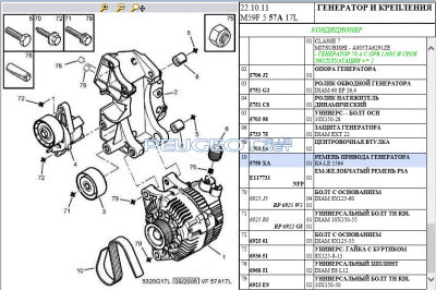

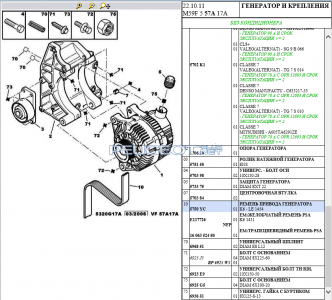

AlexelA Posted March 5, 2015 Share Posted March 5, 2015 Пежо Партнер 2008 года,давно сдох компрессор кондея и поменян радиатор без кондюка,вопрос в следующем возможно ли поставить обводной ремень с машины без кондюка,чтобы обойти компрессор кондиционера,так как он все-равно не работает и на нем заклинило муфту.Вин VF3GJKFWC8N025221Здесь все, что нужно (сканы с рефами з/ч, а также мурзилка по монтажу ремня навесного с компрессором и без):[Peugeot-Club.net] - Ремень привода навесного оборудования.pdf 1 Link to comment Share on other sites More sharing options...

KaSPeR32 Posted March 22, 2015 Author Share Posted March 22, 2015 Здесь все, что нужно (сканы с рефами з/ч, а также мурзилка по монтажу ремня навесного с компрессором и без):Прошу прощения,а можно для неразбирающихся,я так понимаю нужно сравнить две картинки и то что отличается купить и поставить? Link to comment Share on other sites More sharing options...
Саша З Posted March 22, 2015 Share Posted March 22, 2015 Прошу прощения,а можно для неразбирающихся,я так понимаю нужно сравнить две картинки и то что отличается купить и поставить?Тут тема была, в обход компрессора. Я подобрал на рынке, по-моему от Газели или от Лохана. Поставил без проблем. Касалось в теме "Оборвало ремень навесного оборудования", но была исчо. Link to comment Share on other sites More sharing options...
